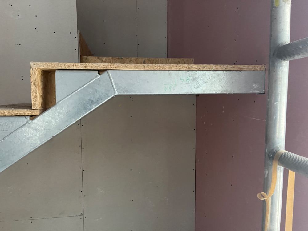

    Przekażę chłopakom żeby szli z myślami w kierunku gwintowania, zwłaszcza zacytuję opis od @cumel Dziękuję Jeszcze dumam nad wkrętami do płyt warstwowych, samogwintnującymi, bo może gwintować by nie było trzeba, a nitonakrętki są chyba za krótkie i nie złapią, tam się trzeba "przebić" przez 2x GK lub GK i OSB żeby dojść do stali. Czyli od około 3 do około 6 cm płyt I dlatego pomyślałem, żeby zamiast gwintowania dać po prostu długie samogwintnujące wkręty typu farmerskie. Do stali. Bez względu na to przez co ma przejść to wkręcając się w stal dociśnie wszystkie warstwy ze sobą i będzie sztywno? Są różne długości, gwinty, łebki Co myślicie? Hmm/?
  19. Swider odpowiedział Swider na temat - Zrób to sam
    jest już kolejna ekipa i póki co, drapią się w głowy, stąd mój post
  20. Mam zagwozdkę. Jest konstrukcja stalowa do której nie ma dziś dojścia z dwóch stron, bo zabudowana jest GK/OSB. I trzeba przymocować OD BOKU balustradę stalową (którą można dowolnie wykonać, z dowolnymi mocowaniami) Gdybym to przewidział wcześniej dałbym szpilki gwintowane z nakrętkami, a teraz wygląda to tak, że w części schodowej mamy 2xGK+ stal 5mm a w części otwartej podłogi na górze jest 1xGK+ podwójna OSB ok 40mm + stal 5mm. Wymiary mniej więcej Dziś to wygląda tak: A w środku jest różnie, poniżej zdjęcia z różnych etapów budowy, ale tak jak pisałem, do konstrukcji schodowej jest dołączona 2xGK, a wyżej do elementu konstrukcyjnego są przykręcone warstwy OSB i na to GK Jak do tego zamontować balustradę? Od boku? Myślałem już o kotwach chemicznych, o kołkach Molly, o nitonakrętkach, kołkach parasolkach? Co zastosować? Help?
