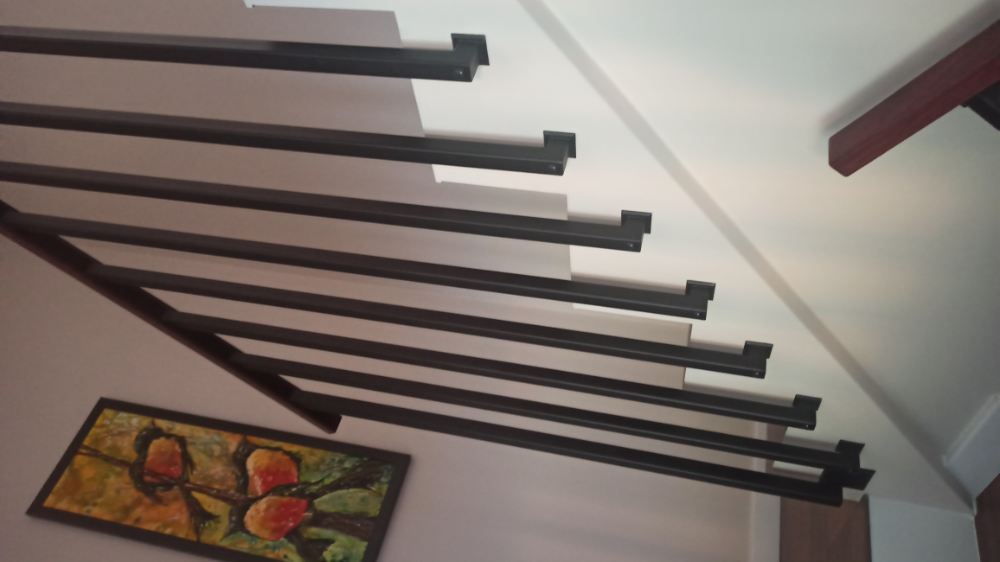

Mam zagwozdkę.
Jest konstrukcja stalowa do której nie ma dziś dojścia z dwóch stron, bo zabudowana jest GK/OSB.
I trzeba przymocować OD BOKU balustradę stalową (którą można dowolnie wykonać, z dowolnymi mocowaniami)
Gdybym to przewidział wcześniej dałbym szpilki gwintowane z nakrętkami, a teraz wygląda to tak, że w części schodowej mamy 2xGK+ stal 5mm a w części otwartej podłogi na górze jest 1xGK+ podwójna OSB ok 40mm + stal 5mm. Wymiary mniej więcej
Dziś to wygląda tak:
A w środku jest różnie, poniżej zdjęcia z różnych etapów budowy, ale tak jak pisałem, do konstrukcji schodowej jest dołączona 2xGK,  a wyżej do elementu konstrukcyjnego są przykręcone warstwy OSB i na to GK
2.jpeg.b6950e3c2accd6681e79a88bd58a2f1a.jpeg3.jpeg.f56147699559866043921c2fdd366486.jpeg4.jpeg.abdf09bbe6f40912bd135801cadc6f81.jpeg
Jak do tego zamontować balustradę? Od boku?
Myślałem już o kotwach chemicznych, o kołkach Molly, o nitonakrętkach, kołkach parasolkach?
Co zastosować? Help?

  Moim zdaniem nawiercić, nagwintować, i wkręcić śrubę.

Nawiercić, nagwintować żeby nie było luzu na gwincie (pewnie ręczny gwintownik 1+2), przykręcić śrubą z uczuciem ;]

Nitonakrętki :old:
+ tulejki jako dystans do k/g

Ja się nie znam ale coś podpowiem ;]
Wiercisz, gwintujesz m8, dajesz szpilkę najlepiej jakąś twardszą np. 8.9. W kg trzeba wywiercić większy otwór i na szpilkę nasunąć kawałek rurki stalowej np 16x3mm. Tak żeby się oparła konstrukcję i wyszła dosłownie 1mm nad kg ;]  Do tego kręcisz balustradę. Bo największym problemem jest tu kg a nie jak przykręcić :] Docinasz szpilki, kręcisz nakrętki kołpakowe pomalowane w kolor balustrady i po temacie ;]
Oczywiście wiercenie jak już masz balustradę zrobioną i jakoś pasuje :]
Aczkolwiek mogę się mylić dopiero 15 lat siedzę w balustradach ;]
Przekażę chłopakom żeby szli z myślami w kierunku gwintowania, zwłaszcza zacytuję opis od @cumel
Dziękuję
Jeszcze dumam nad wkrętami do płyt warstwowych, samogwintnującymi, bo może gwintować by nie było trzeba, a nitonakrętki są chyba za krótkie i nie złapią, tam się trzeba "przebić" przez 2x GK lub GK i OSB żeby dojść do stali. Czyli od około 3 do około 6 cm płyt
I dlatego pomyślałem, żeby zamiast gwintowania dać po prostu długie samogwintnujące wkręty typu farmerskie. Do stali.
Bez względu na to przez co ma przejść to wkręcając się w stal dociśnie wszystkie warstwy ze sobą i będzie sztywno?
Są różne długości, gwinty, łebki
Co myślicie? Hmm/?
Nie radzę kombinować z jakimiś  farmerami ;]
Tak jak napisałem. problemem jest kg który się skruszy jak złapiesz za balustradę ;]  słupek na schodach ma około 1,2m montowany do boku pewnie z 1,4 m i teraz zobacz jakie masz ramię i jakie siły naprą na kg :]
Bez tulejek między słupkiem a konstrukcją to szkoda montować ;]
Ja bym to zamontował na 2 śruby/słupek. Wg to jaka to będzie i z czego balustrada :]

Stal malowana proszkowo na czarno po prostu, ale może być coś innego jeśli sytuacja tego wymaga.

Ja tam widzę nogę z profilu 40x40x3, bez marki, przewierconą w 2 miejscach tylko niech wspawają tulejki z rurki 14x2  żeby było sztywno ;]  Marki zeszpecą całość ;] Do tego ostatnio modne wypełnienie palone  na laserze ;]

Dziękuję Ci za rady, żadnych tam wypełnień laserowych nie będzie jeśli nie trzeba, zwykła rama z pionowymi prętami, byle jakoś zamocować

Rob jak @cumel pisze.
Podobnie zamocowałem na elewacji belkę od pergoli. Sąsiad zrobił na samych szpilkach i mu wcisnęła ta belka styropian jak dostała obciążenia.
Tutaj będzie tam samo, GK Ci się podda pod naciskiem.
