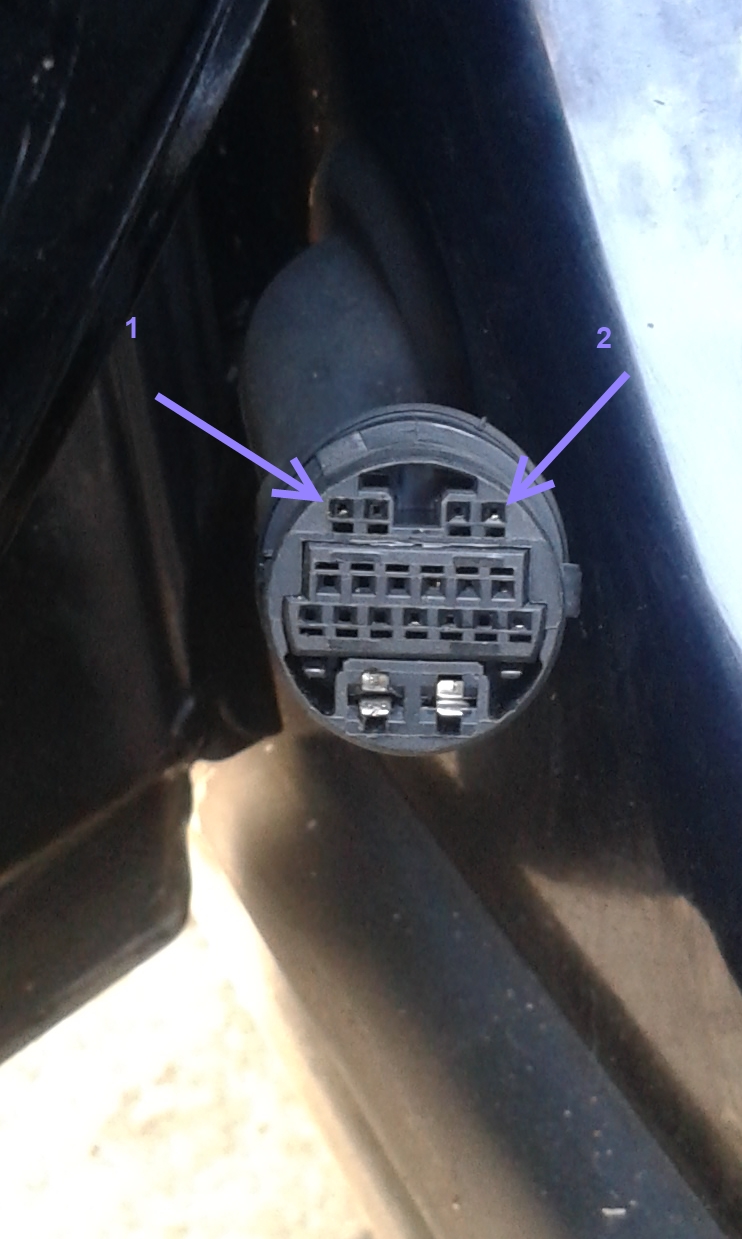

  11. > Pin 1 idzie do krańcówki w zamku (wraca lewym dolnym, dużym pinem). > Pin 2 do silnika centralnego zamka. Jest tam plus, albo masa, zależnie od tego w którą stronę > pracuje. Wraca "lewym sąsiadem" dwójki. Dziękuję. Sprawdzę w sobotę, bo po wczorajszej akcji wylądowałem w łóżku z temperaturą. Wracając do tematu. Waśnie gdzieś mi brakowało tej masy. Na początku założyłem błędnie, że masa 'pobierana' jest z karoserii. Jak podam na krótko masę do pin1, to światło w kabinie się zapala. Rozebrałem cały zamek i tam działa wszystko dobrze. Brakuje właśnie masy dochodzącej. Jakiś czas wstecz jak naprawiałem wiązkę w słupku musiałem coś spartolić. Sprawdzę to ponownie. Jeszcze raz dziękuję!
  12. Nie mogę nigdzie znaleźć, więc proszę o podpowiedź, za co odpowiadają zaznaczone piny. Szczególnie o pin nr 1 nr 2 zaznaczony na zdjęciu z załącznika. Jestem prawie pewien, że nr 1 to masa do lampki drzwi. Natomiast nr 2. to chyba zwykła masa? Jeżeli tak, to po co ona tam jest do CZ, czy do lampki przez switch w zamku wraca?
