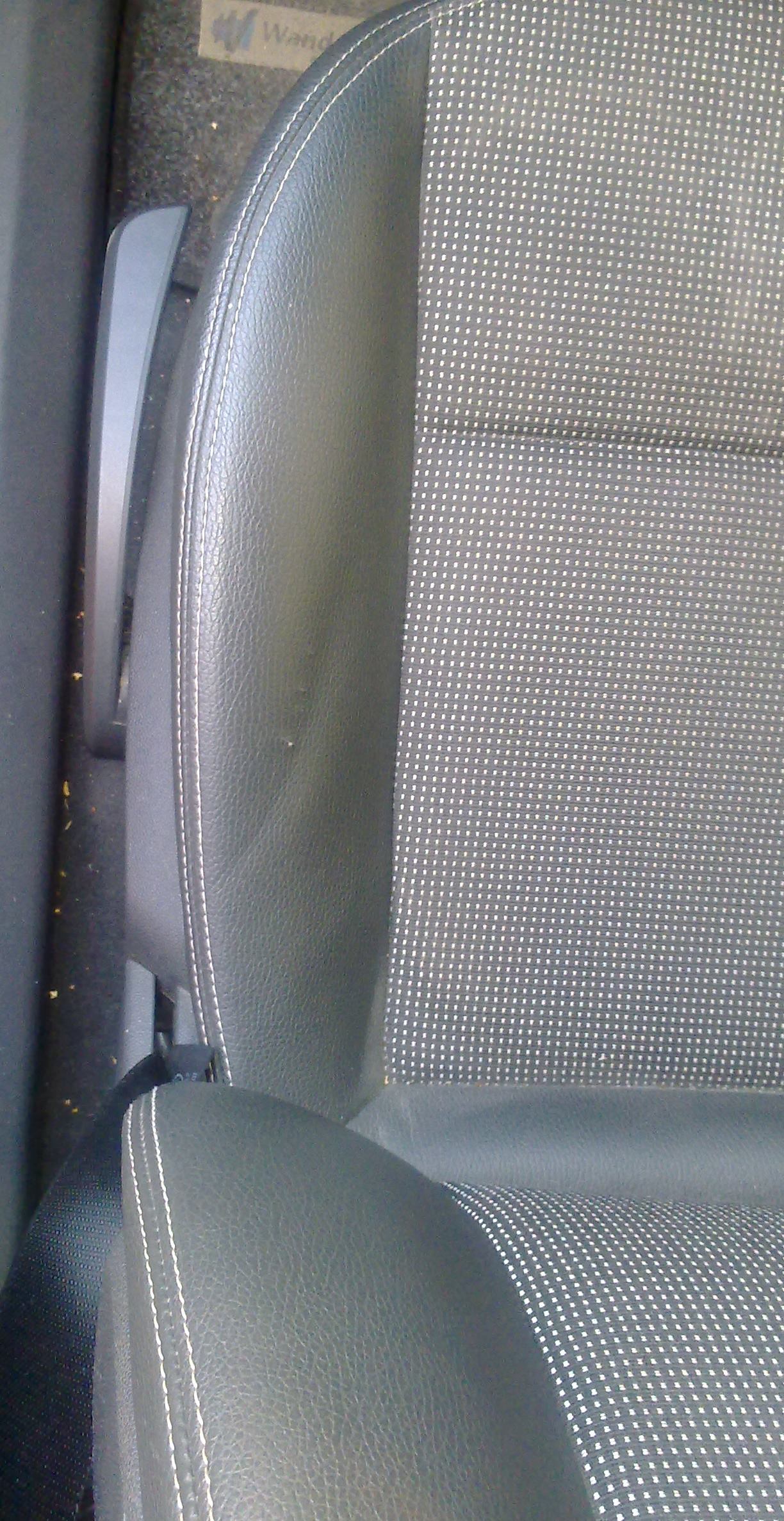

  4. > wiem, że to "skaj" ale zapytac zawsze można, może ktoś ma jakiś własny patent na naprawę takiego > uszkodzenia Wszyscy magicy co się reklamują w mojej okolicy proponują przeszycie uszkodzonego elementu. Tymczasowo zastosowałem specjalne mleczko do skór, które zmiękcza i konserwuje. Zobaczymy. Ostatecznie przełożę tapicerkę z angola

  7. > zdjęcia trzeba szybko dodawać bo czas to pieniądz > Jak dla mnie - po tych zdjęciach - to są tylko 3 nakłucia a nie rozdarcie więc spokojnie możesz > jeździć. To są pęknięcia z których zaraz wykruszy się ta sztuczna skóra. Są metody wypełniania tego typu ubytków ale nie dla wszystkich skór. Ucieszyłbym się, gdyby znalazł się ktoś, to naprawił podobny ubytek u siebie.
  8. > zrób wyraźniejsze zdjęcie bo z tego to nic nie widać więc i ciężko cokolwiek doradzać byłem w trakcie dodawania drugiej foty - nie bądź nadgorliwy
  9. witajcie, Podpowiedzcie mi proszę, czy da się to jeszcze naprawić, czy mam już szukać nowego fotela?

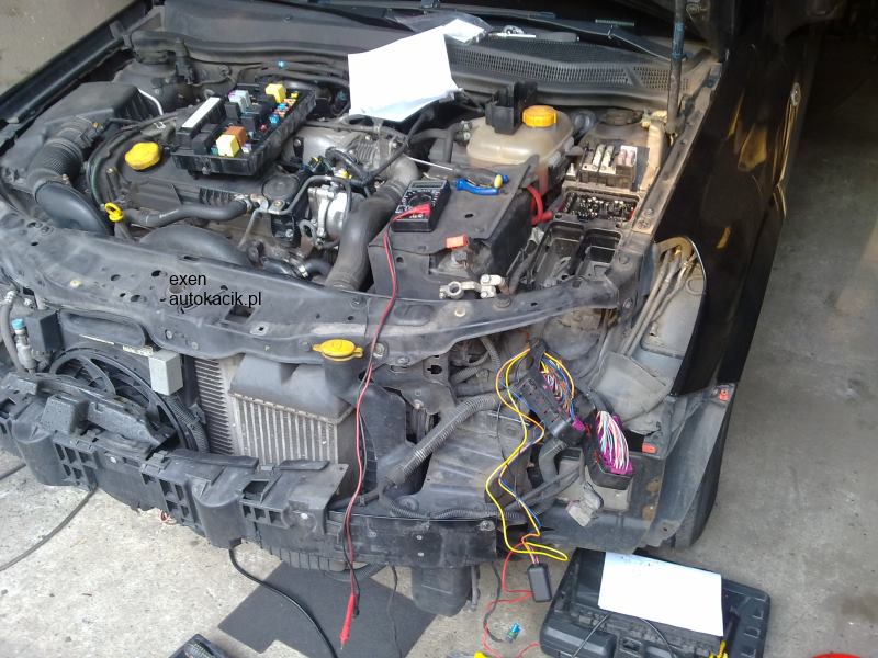

  20. > rozumiem, że mowa o module wpinanym w obwód świateł drogowych? > wiązki do lamp wychodzą z pod skrzynki (i modułu) pod maską, nie rozbierałem tego więc nie wiem ile > jest z tym roboty, sam podłączałem światła dzienne LED więc potrzebowałem tylko +12V do > świateł mijania więc wpiąłem się w wiązkę lewego reflektora, > brat tak właśnie się domyślałem lecz nie byłem pewien, gdyż dość ciasno jest w tym miejscu a wiązka mogła iść gdzieś dalej. Chciałbym znaleźć sygnał z pozycyjnego, +12V, prawy i lewy reflektor najlepiej w jednej skrzynce. Nie chcę rozcinać kabli i cudować z dociąganiem przewodów... taki mam plan
  21. Witam! Rozważam podłączenie modułu świateł dziennych [30%]. Wiem, że mógłbym zdjąć zderzak i podpiąć się bezpośrednio w wiązkę reflektora. Niemniej, chciałbym złapać przewody prawego i lewego reflektora,+12 po stacyjce w jednej skrzynce. Czy jest to możliwe? Jeżeli tak, to poprosiłbym o jakiekolwiek info na ten temat. Z góry dzięki!

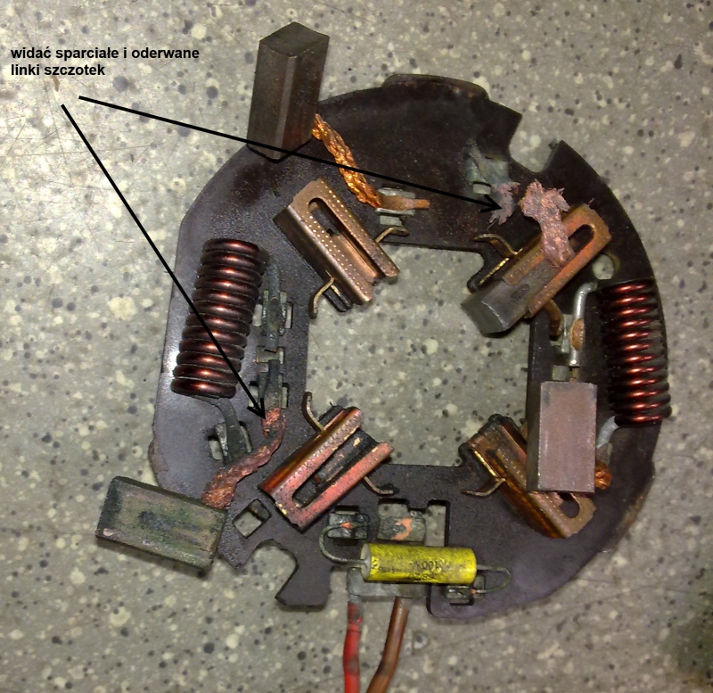

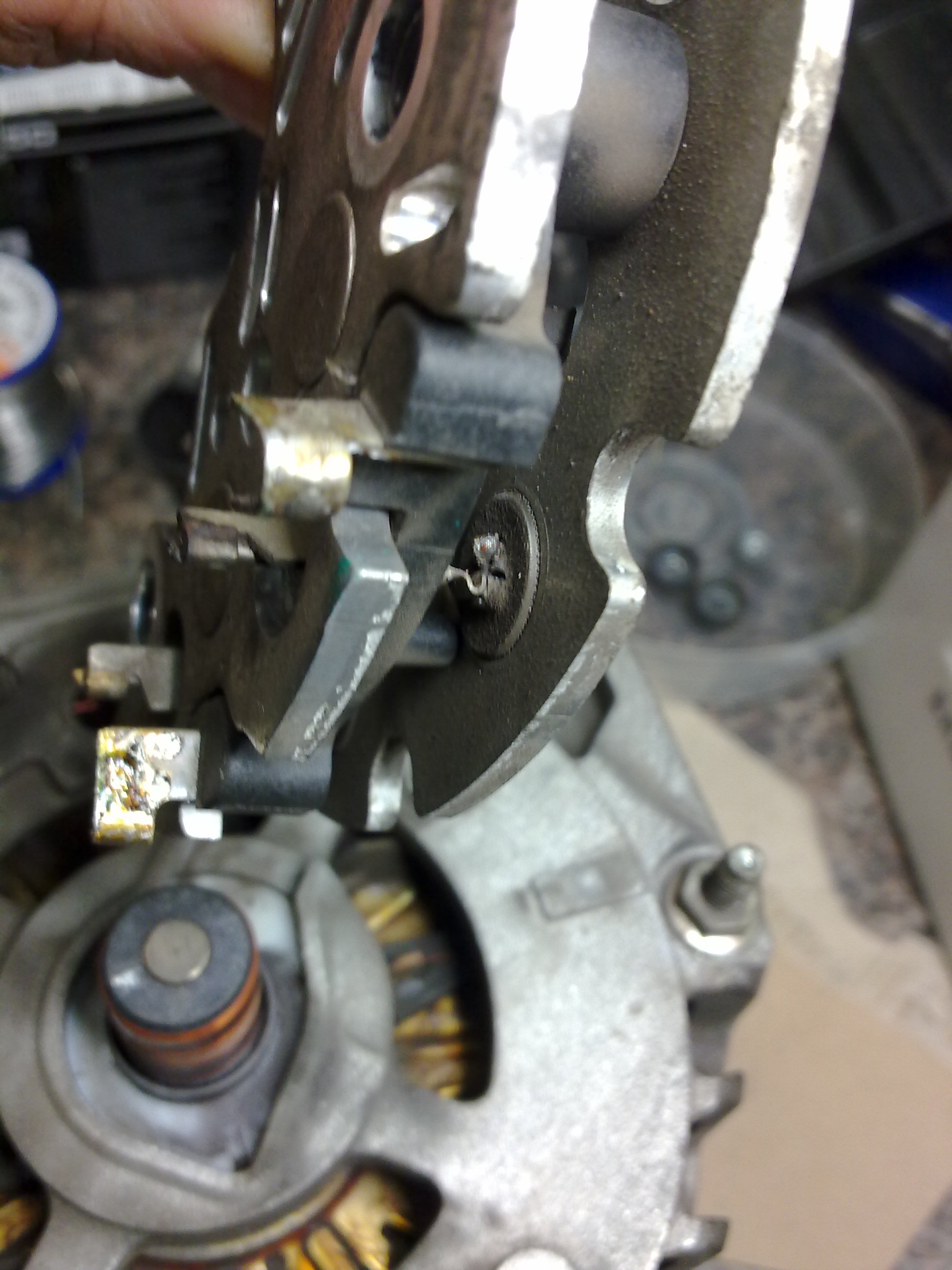

    > Darek_mat robił niezły manual z wymiany diod w altku Z19DTH > http://forum.autokacik.pl/showflat.php?Number=285735004 To jest to, dzięki! W załączniku dołączam zdjęcie mostka prostowniczego, gdzie widać co się stało z diodami. Nowy most już zamówiony. Mógłbym wymienić te diody lecz cenowo wyjdzie podobnie a czasowo dłużej. Gwarancja na most 24 miesiące. Dokupiłem jeszcze szczotki, gdyż mają ponad 50% zużycie a nie chce się ponownie w to bawić. Regulator zostawiłem stary.
  24. Witajcie... coś pechowo ostatnio u mnie... najpierw przepustnica, teraz alternator. Wczoraj ładnie jeździło a dziś przejechałem zaledwie 400 metrów Kompletny brak ładowania. 8V-12V na śrubie alternatora. Kiedy podłączę naładowany akumulator auto odpala, kontrolki gasną a po chwili zaświeca się kontrolka ładowania, podskakują obroty i po kolei wyłączane są inne odbiorniki. Chciałbym się upewnić, czy dobrze mam zamiar zrobić... Alternator mam już na stole. Jutro jeszcze go pomierzę po rozebraniu, choć nie mam jeszcze pomysłu jak. Piszą, że standardowo padają diody w prostowniku, więc biorę pod uwagę zakup zestawu: http://allegro.pl/regulator-i-prostownik-alternatora-opel-1-9-cdti-i3968756344.html Czy w/w zymieniony zestaw jest godny polecenia? Mój alternator to DENSO 1022118651 120A. Co o tym myślicie?
