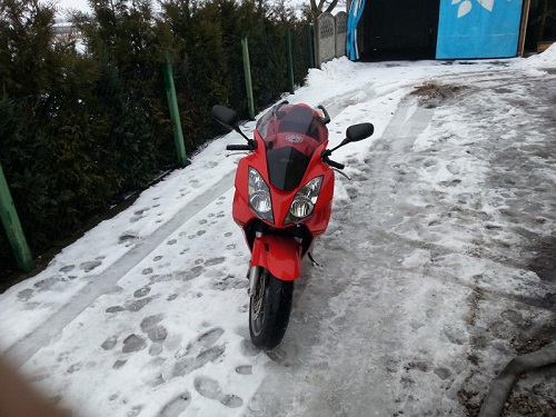

  5. Hej Od niedawana jestem posiadaczem VFR 800 v-tec z 2005 r.. Motocykl z tego co widziałem przy zakupie żadnych poważniejszych spotkań z ziemią nie miał, jedzie prosto, przyspiesza dobrze.Opony Michelin Pilot w fabrycznym rozmiarze, przód już do zmiany ale to raczej nie powinno być problemem. A w czym jest problem a mianowicie w prowadzeniu po zakrętach. Muszę walczyć z motocyklem aby złożyć go do zakrętu, czy w zakręcie jechać na złożonym. Wszystko zależy jeszcze troszkę od prędkości ale Banditem jeździłem podobnie i problemów nie miałem. Wczoraj przejechałem się kolegi ZXR14 z 2010 r. to to w zakrętach prowadzi się jak po szynach, nie trzeba się siłować z kładzeniem moto do i w zakręcie, po prostu lekki przeciwskręt i już. Czy wiecie co może być przyczyną? Może VFR tak mają?
