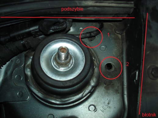

  20. > tu masz "druta" do mojej wymiany: > wymiana sprężyn to właśnie z niego dowiedziałem się że mam źle. Już jest po robocie. Wszystko zrobione i geometria na koniec. Niestety nie obeszło się bez rozbierania kolumn. Jest o 1 cm niżej.
  21. > Powinno być w 2, zależy co rozumiesz przez 'łatwo', łatwo to by dla mnie znaczyło np. że odkręcam miseczkę, podnoszę samochód, naprowadzam na właściwy otwór i przykręcam miseczkę. Nie robiłem tego sam, a do mechanika kawałek drogi. Co do sprężyn to chyba są dobrze. Zwoje są równomiernie rozłożone. Auto niestety jest bardzo wysokie teraz. Od podłoża do błotnika mam 71 cm.
  22. > 2 > w moim DIY'ju masz opisane wszystko. od przedwczoraj mam w otworku 1 (wymiana sprężyn). Czy można to w miarę łatwo obrócić-skorygować, czy wszystko do rozbiórki? i czy na razie można tak jeździć, czym to skutkuje?
  23. > jak w dziurce w kolumnie pod maską widać dziurkę w gumie o którą dziurkę chodzi? (załącznik)
