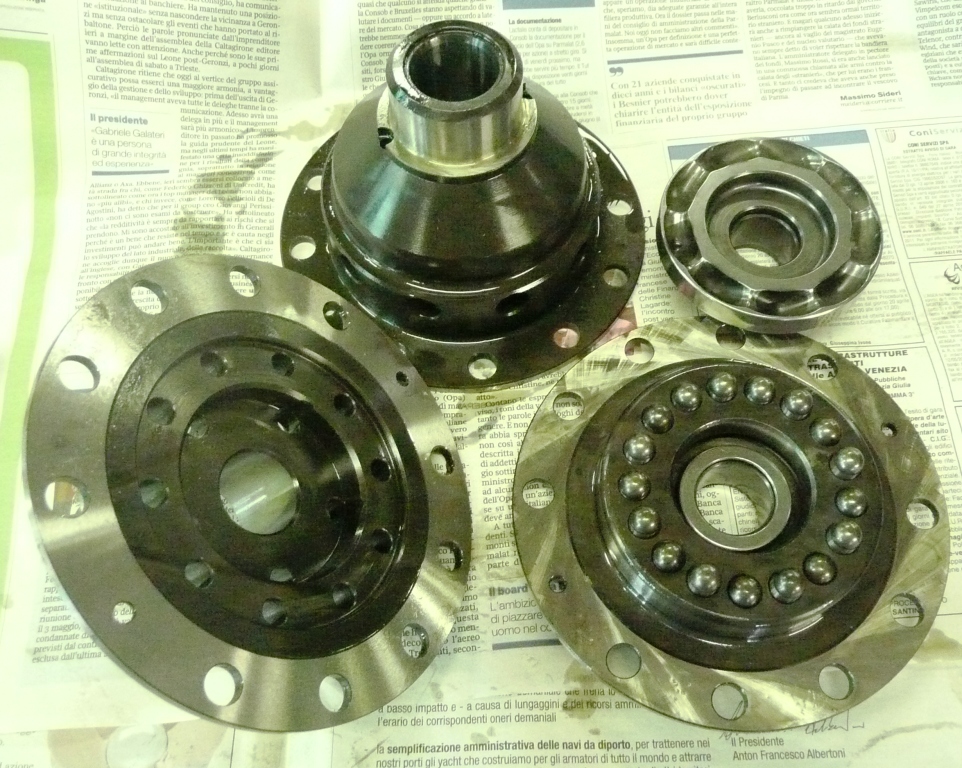

    > Według mojej znajomości języka włoskiego "dischi" to właśnie będą płytki Z tym ze typowa szpera plytkowa to autobloccante a lamelle a ta byc moze tez ma plytki tylkocala reszta inna co widac na foto
  15. witam nazywa sie to tak: modello a rulli+dischi+molle precarico, tarato 0-40% bloccaggio rulli to rolki, dischi to dyski a molle precarico to sprężyny obciążone wstępnie lub cos takiego, spiecie regulowane od 0 do 40 % koszt nowej 750 E + VAT ktos mi wytlumaczy jak to dziala?? i czy warto?? zdazylem juz wywnioskowac ze spiecie mniejsze niz w przypadku plytkowej pozdr

  18. > Myślałem ze ktoś tu się w czymś orientuje ale widzę że pozostaje kupić skrzynie Pandy 4x4 i samemu > sprawdzić a później nie napisać o tym na forum żeby przypadkiem nikt się o tym nie dowiedział. jest duzo osob co sie orientuje ale nie zawsze sie podziela informacjami... ale ta skrzynia jest stosunkowo droga, chyba zeby ja kupic dla samego przelozenia glownego a potem bebechy sprzedac... generalnie kombinuje podobnie jak Ty bo tez mysle nad szpera ale taka opcja w miare mozliwosci najtansza napisalem do goscia z Wloch co sie oglaszal na jednym z portali ze robi szpery o roznych spieciach itd zobaczymy co odpisze, oprocz tego mam kontakt do innego co takie rzeczy robi szper plytkowa 800 E przelozenie glowne 800E rozkminialem juz zeby ta szpere zalozyc do 5b abarth bo tam jest przykrecane, ale jednak wole 6speed i temat umarl poki co...
  19. generalnie jak chchesz zastosowac inne kolo koronowe (jakiekolwiek) to do pary musi byc zebnik (a w naszym przypadku cały wałek) - bo przelozenie zebate to para kol zebatych, w sasiednim watku juz to bylo napisane patrz tu: http://www.bacciromano.com/index.php?p=prodotti&l=eng&cat1=24&cat2=31&mar=4 kupujac przelozenie glowne kupujesz koło (przykrecane lub wciskane) i wałek stosujac mech rozn ze zwiekszonym tarciem wew (szpere) musimy miec kolo przykrecane wiec potrzeba nam kolo koronowego i zebnika (czyli wałka) z jednej pary, i dodatkowo kolo koronowe przykrecane i to juz wszystko tu zostalo napisane, teraz pytanie czy ten walek ze skrzyni z pandy jest taki jak w skrzyni 6speed oraz czy rozstaw otworow na kole koronowym ze skrzyni z pandy jest taki jak na szperze pozostale odpowiedzi nt zagadka, itd itp nie wnosza nic do tematu, od zagadek jest kacik towarzyski (bez urazy)
  20. > mała podpowiedz, to "coś" z rysunku nie ma nic wspólnego z przełożeniem głównym ale jest zebnik i kolo koronowe
  21. > Mnie tylko interesuje czy to koło talerzowe z 64 zębami z Pandy 4x4 da się przykręcić do seryjnego > dyfra c.514? > To będzie numer 3? Bo trochę tu namieszane jest przez ten tylni napęd A ogólnie czy można by było > złożyć piątkę z przełożeniem 13/64? Piątka jest lżejsza i nie ociera dupką o oponę i jeszcze > trzeba by było 5 bieg zrobić jakiś długi żeby na dojazdówkach nie oszaleć. to bedzie nr 2 tylko jak chcesz zastosowac przykrecane kolo to po pierwsze musi byc miejsce gdzie je przykrecisz ( a jak jest wciskane to nie ma) a po drugie do pary musi byc zebnik, ktory znajduje sie na walku glownym koncepcja 5 z przelozeniem 13/64 z dluga 5 nie jest zbyt dobra na szybkie sprinty bo 5tki sie czasem uzywa a jak sprint to sprint, im krocej tym lepiej takie moje zdanie
  22. > Jeśli nie potrafisz tego ustalić, to informacje masz ode mnie gratis. > Jest przykręcane na 10 śrub. dobrze wiedziec, dzieki za info gratis. Mam nadzieje ze kolejne nie beda kosztowac czy w takim razie da sie to zaadoptowac do skrzyni 6speed?? oczywiscie mowa o kompletnym przelozeniu czyli kole talerzowym i zębniku zębnik jest na wałku wiec kwestia tego czy wałek w skrzyni z pandy jest taki sam jak w skrzyni 6speed biorac pod uwage rowniez cene tej skrzyni (uzywki od 1000 na allegro) to chyba taniej wyjdzie przerobic oryginalne (biorac pod uwage ceny o ktorych tu pisza koledzy )
