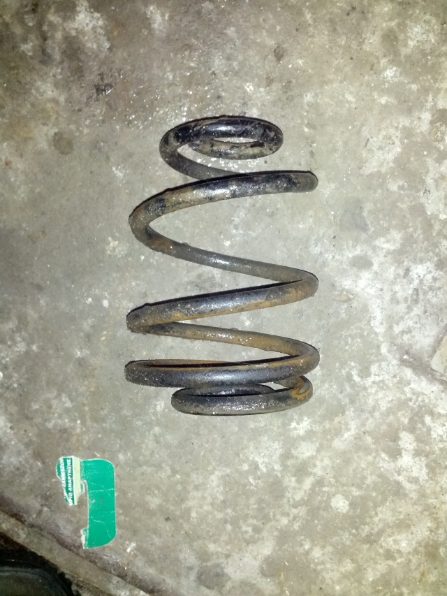

    dzięki za odpowiedzi. kupiłem KYB RJ5112 za 86 zł szt., ponieważ moje miesięczne KYB'y z przodu bardzo dobrze się sprawują i przód mam wiele wyżej niż był przedtem. teraz tył mam tak siadnięty że koła zaczynają chować sie w nadkola jak auto stoi puste. mam nadzieję że nowe sprężyny trochę go uniosą. nie jestem zwolennikiem unoszenia auta ponad rozsądek, nie chce robić z asry przeprawóki ani półciężarówki, standartowa wysokość mi odpowiada, poza tym zdarza mi się przycisnąć po łukach i do tej pory autko fajnie sie prowadziło., wiadomo LPG , żona z dzieckiem z tyłu i parę gratów w bagażniku i tył troszkę leżał. pojeżdżę na tym i zobaczę jak sie będzie spisywać. dziś będę zakładał sprężyny to dam znać jak to wyszło. ------- sprężyny zmienione. tył ok 2 - 3 cm wyżej wrzuce zdjęcie starej sprężyny obie takie były
