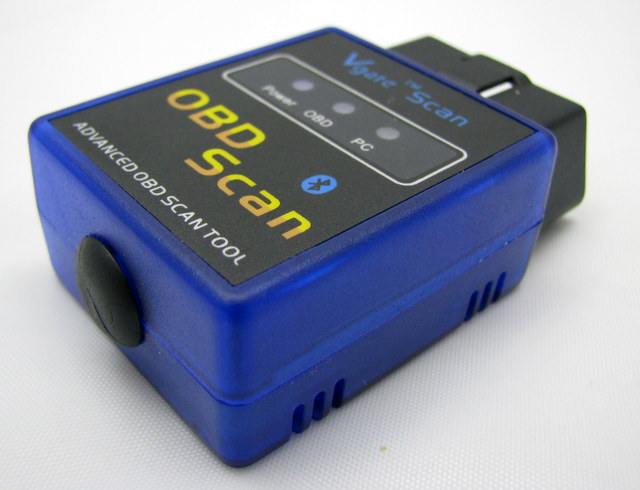

    > A telefon sparowany odpowiednio blutooth z elm? > Ja się bez problemu łącze. > Jedno to sparowanie fona z elm, drugie to protokół elm -auto. Elm taki jak w załączniku. Paruje fona kod 1234 i jest wykrywany jako vgate. Nie mam teraz możliwości sprawdzić ale wydaje mi się, że przy pierwszym elm który był walnięty i został wymieniony, na windzie był wykryty właśnie jako vgate a ten obecny jako elm327.

    Próbowałem przy ELM-ie i też nic. W Carista łączy i jest info na desce o połączeniu. Może to z Fiatem nie zadziała, coś gdzieś czytałem o niepotrzebnym oporniku. A może fejs, zostawiłem go kiedyś w gnieździe, po 2 tygodniach musiałem ładować aku.
  3. Ma ktoś doświadczenie z takim zestawem. Z MultiEcuScan łączył bezproblemowo, natomiast z braku mobilnego Windowsa chcę sprawdzić auto w akcji na Androidzie. Niestety Torque nie widzi ELM327 z bluetooth jedyne co osiągnąłem to w programie Carisma łączy i informuje o braku błędów natomiast do diagnostyki już nie daje rady połączyć. Mam coś takiego.

    Czyli prawdopodobnie elm do zwrotu, próbowałem na win8 i wirtualnej win7. Tak jak pisałem u mnie BT widzi a błąd występuje przy próbie połączenia, kiedy żąda hasła (wbijam 0000 wg instrukcji pali się tylko czerwona dioda). Zastanawia mnie jedno czemu styki tak swobodnie się wsuwają/wysuwają ok. 3-4 mm.

    Komputer widzi elm jako vgate. Ale wywala komunikat "Wystąpił nieznany błąd podczas dodawania urządzenia. Zgłoszony kod błędu 0x8007048f." I dalej że należy skontaktować się z producentem urządzenia. Pozdrawiam wszystkich na forum. Widać, że to forum żyje.

    Niestety nie miałem czasu i 10 dni minęło. Podobno nadmiar oporników to nie błąd tylko specyfika Fiata, po przeróbce nie łączy z PSA i francuski. Wątek gigantyczny i ciężki do ogarnięcia ale z tego co wyczytałem z opornikiem łączy ale nie wszystko. A jaki były objawy w twoim przypadku.

    Kupiłem elm327bt mini i nie chce zagadać. napisałem do gości że sprzedał mi szajs, a on na to " ten samochód nie jest zgodny z systemem obd2 dlatego nie ma Połaczenia z samochodem".http://forum.autokacik.pl/images/icons/hehe.gif A może jakieś inne propozycje.

    Mam Stilo-na JTD115 rejestrowany w 2-2003 lecz sterownik pod maską jest z 6-2002 . Czy ktoś może potwierdzić że w aucie z tej daty lub wcześniej zagadał elm327 lub czy na pewno gniazdo 16pin=OBD2
