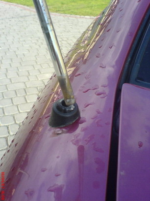

a czym oczyścić antenke bo mi się nie chce chować do środka???
próbowałem juz wd40 ale niezbyt pomogło ...
Właśnie to było przyczyną, że wymieniałem swoją. W żaden spsób nie dało się jej rozruszać. Moczyłem w różnych specyfikach i kupa.
> Pozdroofka
miałem podobny problem , nie chciała się schować to ją na siłę schowałem , nie dała się potem wyciągnąć to wyciągnąłem ją w kawałkach . Musiałem kupić nową sick.gif.
Nic na siłę . Antenę raz na jakiś czas trzeba schować i wysunąć , przetrzeć szmatką ze smarem i dobrze potem wytrzeć .
Ze smarem też ostrożnie. Kurz się potem czepia a po złożeniu anteny wsuwa się do środka a potem to już wiadomo: chodzi coraz ciężej aż w końcu przestaje smile.gif

witam
jakis czas temu mialem podobny problem, antena nie do konca sie chowala do tego okazało sie ze nie byla oryginalna - niemiec pewnei zamienil jak mu przyłozl ktos w tylne nadkole, z tym ze na dobrej jakosci sprzęgiełko itd. Antena nie chciala sie chowac wiec z kuzynem postanowilismy ja wyciagnac , poczyscic smile.gif moczyla sie w ropie przez tydzien - nic nie dalo to zabralismy sie za naprawe sila mlot.gif szarpalismy, ciągnelismy, smarowalismy i dlaej moczylismy, az w koncu polamaliśmy biglaugh.gif. Zakupiłem wiec na allegro "nową" oryginlana smile.gif za 55zł. trafilem na dobra do dzis działa wyśmienicie. Morał z tego taki ze nic na siłe wszystko młotkiem a juz napewno jak antena sie zaciela to nie ma co sie meczyc. A ile rozkrecania i dni bez radia smile.gif
