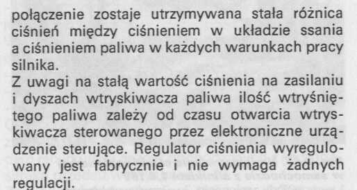

właśnie co to za wężyk między listwą wtryskową a kolektorem?? za co odpowiada?? ostatnio się przekonałem że mój był już spękany i twardy. Wymieniłem na nowy i jakoś specjalnie nie widzę różnycy....50km na pewno nie przybyło..... rotfl.gif
Po FL regulator ciśnienia wylądował w zespole pompy paliwa.
co może powodować pęknięty weżyk między listwą a kolektorem??
Bo jakoś niezauważyłem niczego niepokojącego.....coprawda jeszcze niepotestowałem autka po wymianie ale pali normalnie itp...
mniejsze/większe/nierówne ciśnienie na wtryskiwaczach??
niby ten wężyk ma za zadanie utrzymywać jednoakowe ciśnienie, ale z drugiej strony tak jak u mnie było to lepiej żeby był, bo w moemencie kiedy regulator przepuszcza benzyne to benzyna zaczyna kapać na rozgrzany kolektor, dalej nie chce opisywać grinser006.gif
ok to jest jasne, ale jak by np. zatkać korkiem?? jakies negatywne skutki w pracy silnika??
jeśli producent zrobił tam wężyk, to chyba wiedział co robi
Mikroskopijne moim zdaniem - zmiany ciśnienia w kolektorze spowodują nieznaczne zmiany w prędkości dawkowania paliwa. Można olać IMHO.
Olewanie nieszczelnej membrany szkodliwe też szczególnie nie jest - auto może trudno zapalać, ale potem działać powinno już dobrze. Ciśnienie w listwie będzie niższe, ale od czego jest komputer, żeby sobie czasy wtrysku wydłużyć. Jak zapala, to jeździć.
Miałem zatkany przez miesiąc, bo regulator przepuszczał, zanim kupiłem drugi. Przy normalnej jeździe nie odczujesz ale przy dużym zapotrzebowaniu na benzynę może być jej za mało.
ale to przy założeniu, że leje sie z niego ciurkiem
miał zatkany więc nic się nie wylewało.....
a czym mozna to szczelnie zamknąć?
bo przecież w listwie jest ciśnienie 3 bary.
ale to jest ciśńienie paliwa i jak jest większe to regulator puszcza je spowrotem do zbiornika.....a nie na krociec od podciśnienia.
> ok, nie wiem, nie znam sie, zarobiony jestem
wydaje mi się że podciśnienie z kolektora ssącego zapewnia stabilną pracę regulatora tzn że zawsze puszcza przy 3atm a nie wyżej czy niżej.
> niżej.
