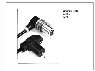

u ciebie jest ten starszego typu , któryś z tych :
a teraz tak czy mozna go probowac wykrecic(obkrecic czy tylko starac sie wyciagac???
bo rusza mi sie tak 3mm w lewo 3 mm w prawo ale wyciagnac to on sie nie chce
mozna go moze w jakis sposob wybijac od wnetrza piasty ???
Nie chcialbym go jeszcze dodatkowo uszkodzic
