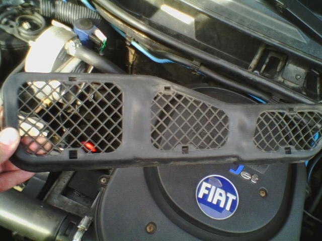

Witam.
Zdejmij podszybie i po prawej stronie, naprzeciwko pasażera [oczywiście w komorze silnika],zobaczysz wnękę z trzema otworami.
Pod otworami znajdują się dwie śruby, lub jedna stała i miejsce na założenie drugiej.

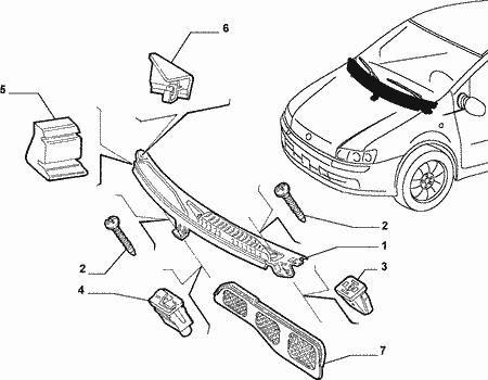

A czy macie może tą kostę z rysunku (nr3) do Punto 1 na zbyciu?
Dziś wymieniałem filtr przeciwpyłkowy i mi jedna kostka mocująca plastik podszybia. Zrobiła plum-plum-plum i spadła w nieznane...
Niestety nie. Spróbuj założyć od innego auta, lub pokombinuj z kołkami montażowymi. brawo.gif
