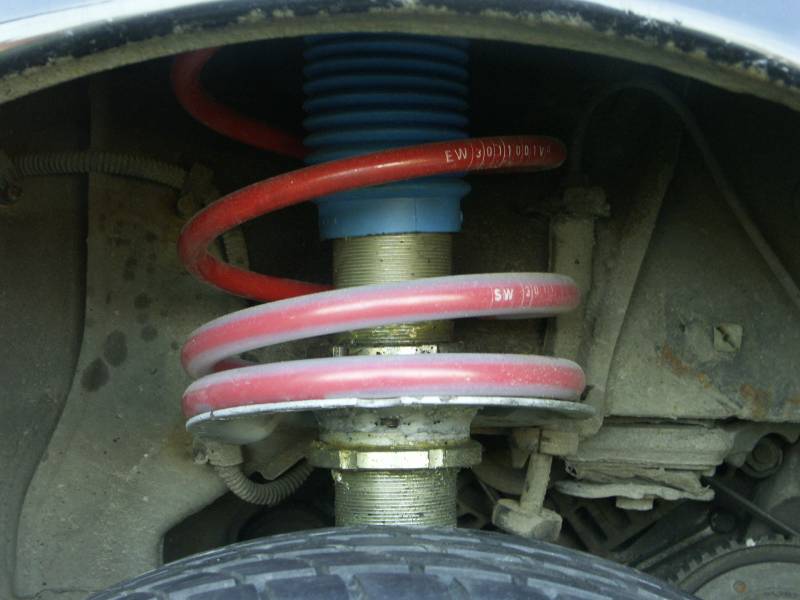

> ciekawe jak amorem regulujesz wysokosc???

> normalnie. Wie jak gwint wygląda czy niebardzo?
hej madrala, mowimy o B8 ktory nie jest gwintem
> a dziwnym trafem mój jest
