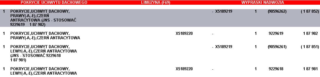

a mozesz mi sprawdzić nr czesci: listwa dachowa do astry g sedan '99
> Chodzi Ci o reling?
nie reling-chodzi o ta listwe ktora ma te zaslepki pod ktorymi montujesz reling-ta listwa ciagnie sie od gory tylnej szyby do az dolu przedniej...
Zobacz sam i wybierz jaka pasuje do Twojego numery silnika:
