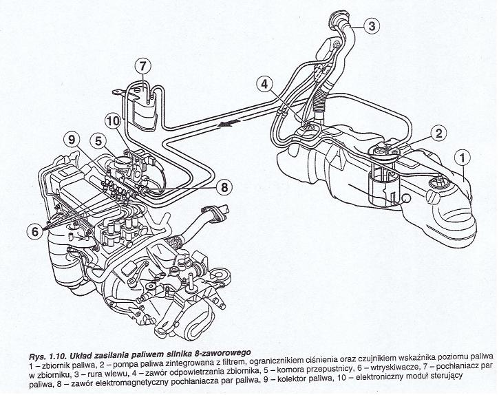

Gdzie znajduje się odpowietrzenie zbiornika beznyny lub jak skonstruowany jest system odpowietrzenia baku?
Zbyt często podczas tankowania odskakuje "pistolet" nalewaka i mam podejrzenie, że przyczyną jest przytkane odpowietrzenie zbiornika.

Jako że nikt Ci nie odpowiedział na pytanie wiec Ci odpowiem zawór jest na zbiorniku na fotce nr 4 połaczony jest z rurką w okolicy wlewu dokładnie po prawej stronie.
Przez przypadkowe zalanie węzyka paliwem przestaje on działac bo nad zaworkiem powstaje słup paliwa którego cisnienie w zbiorniku nie potrafi wypchnąc i stąd Twój problem który pojawił sie po pewnym czasie.
Sposób naprawy jest smieszny i trzeba go zrobic z dala od ludzi bo może wywołać smiech to zassanie przez wlew powietrza urządzeniem do odtykania zatkanego zlewu-pomaga i skuteczne na 100% az do następnego razu wink.gif
Mowa ze TTTM jest niejasne w tym przypadku gdyż rację mają Ci co przekręcają pistolet dystrybutora w lewo odsłaniając tym samym wylot węzyka.....i niejednokrotnie pęd strumienia paliwa wypycha zagromadzone tam resztki benzyny.
