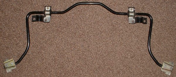

Potrzebujesz - stabilizator właściwy, dwie gumowe tulejki (kup nufki w ASO, kosztują jakieś grosze), dwa mocowania z tulejkami gumowymi na wahacz (też warto nowe, aczkolwiej to już nie takie tanie chyba), dwie płytki mocujące na końcówki wahaczy, i dwie połówki klamer mocujących stabilizator i wahacz w jego tylnej części, te klamry są lewe i prawe jakbyco. I nakrętki samokontrujące do tego wszystkiego.

Kompletny wyglada tak:
No właśnie, na te klamry to wie części się składają, tak myślełem, że mi coś ze łba wypadło...
