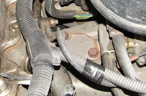

EGR jest sterowany podciśnieniem ale nie tym samym co np. obieg wewnetrzny (to wytwarzane jest przez serwo). Podciśnienie do EGRa jest brane z kolektora ssacego:
strzałki pokazują ów wężyk.
Skoro jest niezaślepiony silnik dostaje "lewego powietrza". Nie masz problemów z wolnymi obrotami? Nie falują? 900 obr/min ?
> Tu widać czym zaślepiłem wężyk
> Pozdroofka
I tu chyba rozwiązałeś mój drobny problem sciana.gif mam czasmi, jak odpale obroty lecą do 500 i nie chca rosnac do tych 950, tyle chyba powinno byc, już miałem do gaziarza jechać bo coś ostatnio majstrował przy obrotach, już zaślepiłem ten wężyk małym wkrętem metalowym + siliconu troszke tak na wszelki wypadek. Zobacze jutro jak się będzie zachowywał. waytogo.gif
Dzięki wielie napisze czy jakieś zmiany jutro.
Pozdrawiam i dziękuję
Taka dziura w podciśnieniu może powodować znaczne zubożenie mieszanki i w konsekwencji wypalanie zaworów.
PS. Dobrze, że kolega użył silikonu. Lewe powietrze wlezie wszędzie, nawet między nitkami gwintu wkręta.
