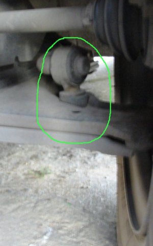

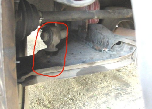

Witam Kolegów !
Chciałem prosić o pomoc w sprawie części która trzeba wymienić.
Przedstawiam Wam dwie fotki, jedna z częścią sprawną, druga fotka przedstawia oderwany od wahacza element.
Pytanie brzmi: Jak nazywa się ten element i co podlega wymianie.
Dodam jeszcze, że obecnie zdarzają się dość głośne stuknięcia na nierównościach zwłaszcza.
Ile mogą za to wołać ?
Pozdrawiam !

łącznik stabilizatora
tak właśnie jest przy urwanym łączniku
30-40 PLN

Łacznik stabilizatora. Jeśli sam poradzisz sobie z wymianą to koszt będzie niewielki przy wymianie obu łączników (zależy ile wezmą w sklepie, na allegro są już od 13zł za sztuke wersja 92-94 i 19zł za model 95) Nie oszczędzałbym na drugim, może też niedługo puścić szcególnie przy naszym stanie dróg.

20.GIFTo jest łącznik stabilizatora, u mnie kosztuje 17 zł. Wymienisz to sam. Są dwa rodzaje- 18 mm i 22 mm. Te wymiary to grubość pręta stabilizatora.
Dzięki za pomoc Koledzy, teraz jest już wszystko jasne !
Sprawdzę jeszcze czy w moim przypadku chodzi o łączniki 18 czy 22 mm.

Zaopatrz się też w piłke do metalu ,bo tak łatwo nie schodzi .Musisz to przeciąć.
A przy zakladaniu nasmaruj czymś ,bo za łatwo nie wchodzi .
Ja kupowałem po 14pln wymieniłem sam i zajęło to jakieś pół godziny (prosta robota). Tak jak koledzy radzę wymienić obydwa.

Wymieniłem sam, cena 15 zł/sztuka rozmiar w moim przypadku 22mm.
