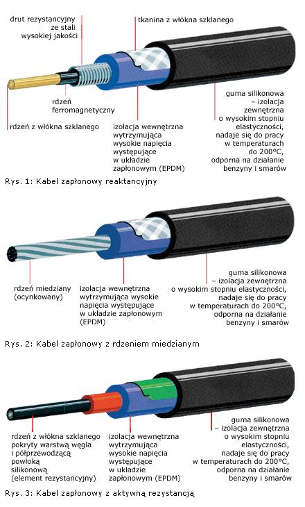

RC-FT1202 to rodzaj kabla z rdzeniem miedzianym.....623 nie wiem.
A tak NGK dzieli swoje przewody.
