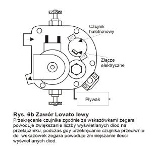

Można ja ostatnio ustawiałem u siebie mam 5-ęć diodek zielonych i 1-ną czerwoną rezerwa.
Wyjeżdzasz cały gas potem lejech 5 litrów lub więcej i ustawiasz na wyświetlaczu rezerwę. A później lejesz do pełna gazu i już jest skalibrowany wyświetlacz.
Regulacja czujnika zdejmujesz dekiel z koła zobaczysz kółeczko z dwoma śrubkami luzujesz je i kręcisz tym kapselkiem w prawo lub w lewo i powinny znikać diody aż do czerwonej dojdziesz.
To się nazywa czujnik halotronowy wrzuciłem rysunek poglądowy.

Jeśli u Ciebie świeci się rezerwa to zacznij kręcić tym kapselkiem aż pokaże się jedna zielona dioda a później cofnij się aż będzie świecić się czerwona rezerwy. A dlaczego bo może za daleko przekręcony jest czujnik.
Jak ustawisz rezerwę to po zatankowaniu powinny świecić się

Tylko, że on ma zwykłe szkiełko rezerwy i nie ustawi pełnego wskazania.
Zielak: Aby mieć pełne wskazanie musiałbyś zmienić czujnik poziomu gazu na rezystancyjny lub wielopoziomowy, który pozwoliłby na odczyt pełnego wskazania (te 5 diodek).
Natomiast, aby ustawić dobrze rezerwę musisz (cytat z forum LPG na Motonews.pl): :"Jeżeli masz butle w miejsce koła to nie jest to takie łatwe dlatego że rezerwa jest bardzo delikatna. Metoda jest dobra. Trzeba wlać tyle ile chcesz mieć na rezerwie i celować tak żeby było na styk. Ale musisz być bardzo delikatny A tak w ogóle to te rezerwy są umowne i raczej bym na nich nie polegał. Np jak jest mróz to inaczej wskazuje - wszystko przez ciśnienie gazu. Radzę Ci jeździć "na licznik okresowy" i tyle a rezerwę wyłącz bo tylko denerwuje."
