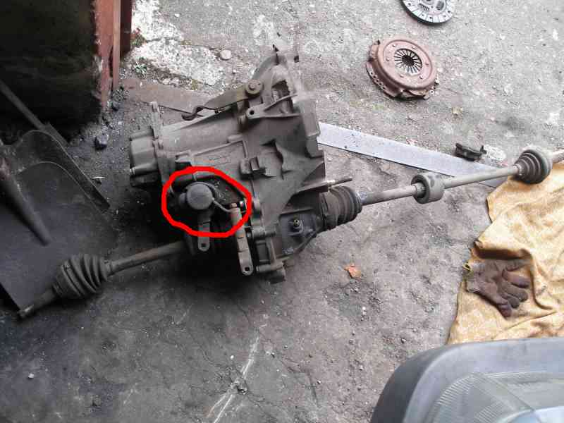

taka gumowa uszczelka na skrzyni...
wie ktoś może jak to ściągnąć??bo jest mocno popękane i chce wymienić.

musisz odkrecic dźwignie przesuwającą wybierak góra-dół (3 śruby M8 ) i gumkę wtedy mozna juz zdjąć.

odkręcasz dwie nakrętki:
1. 13 na wybieraku góra/dół
2. 10 na ramieniu wybierającym biegi

U mnie były też luzy (na biegu wajcha ruszała mi się w lewo 1 cm i w prawo 1 cm , czyli miała luz jakieś 2 cm ),żadnego zestawu do naprawy nie kupiłem tylko dokręciłem śrubę pokazaną na zdjęciu poniżej :
Oraz dodałem w tym miejscu drugą podkładkę wykonaną ręcznie ze starej złotówki pod tą zapinkę , zdjęcie poniżej :
I powiem , że żadnego luzu już nie mam, jestem w szoku ,że taka prosta operacja usunęła całkowicie u mnie luzy i teraz czuje się jakbym miał nowe biegi , nufka autko smile.gif , już nie wspomnę jak biegi zaczęły się idealnie wrzucać - no teraz jest bajka.
Polecam sprawdzenie tych elementów. Prosta sprawa a daje bardzo dużo.

U mnie też jest taka sprawa z biegami,że na lewo i prawo to drążek lata jak gupi,a do przodu i do tyłu ciężko idzie. Wyciągnąłem skrzynie i jest dokładnie tak samo na odczepionym mechanizmie czyli problem jest gdzieś pomiędzy drążkiem a skrzynią.

To jeszcze luzy mogą być w miejscu nr. 2 :
Zamierzałem też tam dodać jedną podkładkę , ale cięższy tam jest dostęp, a jeszcze lekkie luzy tam czuję w tym miejscu nr 2. co zaznaczyłem na zdjęciu - chociaż biegi mam już stabilne i wajcha mi już nie lata na boki - zadowoliło mnie to i tam już podkładki nie dokładałem.
Punkty 1. i 3. u mnie luzy wyeliminowało.

Sprawdzalem te miejsca. Faktycznie w miejscu nr1 był luz. Dokręciłem na maksa i już tak nie lata jak wcześniej na luzie ale na biegu dalej te odchylenia o centymetr są. Co do drugiego miejsca i tej zawleczki to ja cię wogóle podziwiam że się tam dostałeś. Za cholere łapy nie mogłem tam wsadzić. Ale zauwarzyłem że ta pierwsza guma od przekładni w silniku zaraz obok tej zawleczki mi strasznie lata choć dokręcone jest. Chyba jednak nie obejdzie się bez wymiany tejże.
Czesto miejsca 1 i 2 zacieraja sie (na to miejsce leje sie woda z podszybia) i dlatego dzwignia zmiany biegow ciezko chodzi. Najlepiej wtedy wyjac cala ta blache z dzwigniami (niestety wyjecie tego ustrojstwa wcale nie jest latwe), rozebrac mocowania dzwigni i wszystko dobrze przesmarowac. Po tej operacji zdziwicie sie, ze w fiacie tak moga wchodzic biegi.
