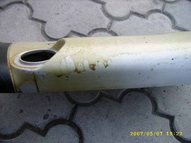

Czym usunąć te zacieki?
Witam.
Czym i jak mogę usunąć takie zacieki z plastikowej pokrywy silnika. Wygląda to na jakiś środek do konserwacji czy coś tam innego.
Mleczkiem nie próbowałem, ale rozpuszcalnikami nie schodzi. Pewnie będzie ciężko usunąć bo jest pewnie zapieczone.

To jest fabryczny glut, przychodzą tak auta z fabryki, nanoszą to chyba pistoletem ręcznie bo na każdym jest inaczej, ja bym to zostawił, zresztą zwróć uwagę że cała reszta osprzętu wokół też tak jest zaciapana,

To sa jakies woski do konserwacji silnikow. Na silniki 8V tez tym sikali

mam to samo ,i nie moge tego usunać
Wypróbowałem mleczko ale też nie bierze.
To wygląda jak wosk bo delikatnie nożykiem zdziera się jak wosk.

Moze pomoże gorąca woda ok. 60*C i do tego jakiś detergent no i oczywiście szczotka do szorowania.
Podwyższona temperatura powinna pomóc w usuwaniu jeśli to jest na bazie wosku.
U mnie pokrywa zaworów była pokryta podobnym mazidłem - wyczyściłem preparatem do mycia silnika a potem pastą polerską zlosnik.gif

To nie jest czasami tzw. Fluidol?? srodek zabezpieczjacy

Ja pokrywkę w swoim X14XE umyłem ksylenem - do kupienia w sklepie z farbami.

u mnie tez taki sam syf ;-((( zastanawialem sie czym to ruszyc i myslalem ze to olej zapieczony.. a mowicie ze to producent taki syf nam zgotowal.. poczytam ten watek...

Mi to zeszło elegancko benzyną ekstrakcyjną.

Ja próbowałem benzyną, nitrem i acetonem. Nic z tego.
Pozbyłem się tego skrobiąc dokładnie nożykiem.

Tez to mam ale nie w takim stopniu zapackane.Po remoncie silnika moze uda mi sie to zmyc benzyna ekstrakcyjna bo mysle ze to powinno straczyc .
