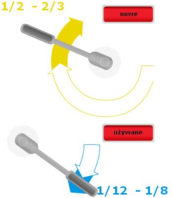

No widzisz nie bałdzo... na stronie Iskry piszą, że drugi montaż trzeba wykonać z kluczem dynamometrycznym, bo nie da się dokręcić "na czuja".
EDIT:
Na stronie NGK podają takie rozróżnienie:
Iskra wszystko Ci napisze, bylebyś kupował świece jak najczęściej.
Pona 20 lat jeżdżę różnymi autami, sporo w nich grzebałem, jeździłem po różnych warsztatach, ale nigdy się nie spotkałem z tym, że powinienem wymienić świece, tylko dlatego, że były odkręcone. A zdarza się, że trzeba je odkręcać, nawet kilka razy między wymianami (jak się jeżdzi próchnem ).

Ja dokręcam na czuja, zawsze w takiej samej konfiguracji - tak mocno, jak dam radę jedną ręką smile.gif Taki prymitywny klucz dynanometryczny ;-)
Nie napisałem nic o wymienie - pytałem o sposób montażu. Patrz powyżej na zrzut ze strony NGK.
