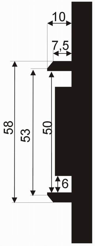

Ja chciałbym pewną rzecz poruszyć... dystans 10 mm nie moze być z kołnierzem, ponieważ piasta z fiata ma 12 mm i jak byłby pierścień to nie dałoby się dokręcicić do konca

no jak bedzie wiekszy otwor w feldze... a co jak będzie mniejszy niz piasta

ciekawe gdzie masz te 12mm bo ja widze z przodu i z tylu tylko jakies 6-7mm

piasta w seicento wygląda tak:

no fajnie, powiedz mi tylko jaką masz średnicę na kołnierzu ?
> piasta
widzisz ze to na czym siedzi felga ma na końcu ścięcie? (to coś w piaście co centruje felgę) można to ścięcie wykorzystać robiąc odpowiednio dystans i nie ma problemu żeby uzyskać 10mm z kołnierzem - trzeba tylko umieć robić dokładnie i porządnie dystanse oraz potrafić wykorzystać każdy milimetr miejsca winner.gif
a te co kupiłeś od tego gościa są tak zrobione ? Masz jakieś foto tych dystansów ? Chętnie bym takie nabył
z tylu felgi są bez dystansu i siedzą na pierścieniach centrujących - z przodu brakło mi 2mm aby nie trzeba było zakładać dystansu frown.gif a przy dystansie 5mm felgi już nie siedziały na centrującym frown.gif

tak są zrobione - wewnątrz mają takie właśnie wycięcia idealnie pasujące pod piastę
