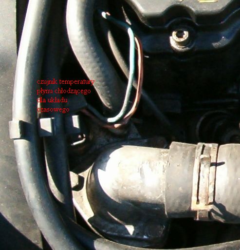

I taka i taka wink.gif Układ jest czasowy ale w układzie jest też termistor. Niestety nie wiem gdzie fizycznie jest on umieszczony bo nie mam diesla wink.gif
Po przyjrzeniu się schematom okazuje się, ze są różnice między zwykłym dieslem a turbo. W zwykłym do układu czasowego podłączony jest termistor a w turbo jest coś opisane jako "czujnik temperatury płynu chłodzącego" ale narysowany symbol jest taki jak termowłącznika wentylatora na chłodnicy.
Dokładnie tak a umieszczony jest zaraz przy obudowie termostatu - załącznik. Pozdro
