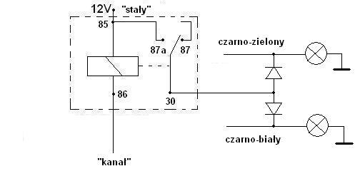

Przekaźnik do którego trzeba podłączyć:
wyjście z alarmu na kierunkowskazy
12V "z akumulatora"
oraz dodatkowy przewód. Numery wyprowadzeń przekaźnika są napisane. Do dodatkowego przewodu podlącz dwie diody prostownicze conajmniej 4A każda i wepnij się do przewodów kierunkowskazów (kolory podane)
Jeżeli sam nie dasz rady to każdy elektryk sobie z tym poradzi. I tak musisz jechać do jakiegoś bo przecież zepsuleś sobie autko wink.gif

Zakupiłem wg wkazań Lelka przekaźnik (LR4141) i diody prostownicze (6A - na wszelki wypadek:D) podłączyłem i nie hula... Przekaźnik robi klik (zamknięcie) i klik klik (otwarcie), zamki się zamykają i otwierają, nawet szyberdach jest na pilota, a te cholerne kierunki nie chcą błyskać.
Póżniej podłączyłem "na sucho" - bez diód do lampki oświetlenia kabiny smile.gif - bez przekaźnika wszystko świeciło, dodałem przekaźnik i pipa, ino klikał, ale lapka nie błyskała. Na mierniku też ciągle 0.00 świeciło (wtedy już do przekaźnika była przypięta "stała" masa i stały plus. Co mogę robić jeszcze źle ?
> Ręki mi opadły (odpadły)...
> kabiny - bez przekaźnika wszystko świeciło, dodałem przekaźnik
> Pozdrawiam
Skoro przekaźnik klika to ze sterownika wychodzi masa wtedy kiedy trzeba. Coś jest nie tak z podłączeniem instalacji do styków. Opisz łączniez numerami pinów przekaźnika jak podłączasz.
Zgodnie z Twoim rysunkiem - 85 +12v stałe, 86 - masa ze sterownika (magiccar) 30 -wyjście na kierunek/lampkę (na razie pominąlem diody)
Dwa pytania:
1. Czy masz połaczenie między 85 a 87a?
2. Kurna, już sam nie wiem... Czy kiedy przekaźnik "zadziała" to zwiera styk 30 z 87a czy 87?
Zaraz to sprawdzę, a ty sprawdź czy połączyłeś 85 z 87a

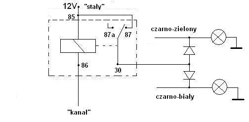

Sorry, jednak maleńki błąd w schemacie:
Zewrzyj na przekaźniku styki 85 i 87. A reszta bez zmian: na 85 plus z akumulatora, na 86 wyjście ze sterownika a 30 to Twój implus "plusowy".
Przy po podłączeniu jak na schemacie sprzed kilku dni działałoby odwrotnie: kierunki świecą się cały czas a gasną podczas otwierania i zamykania smile.gif
Poprawiony schemat:
Jeszcze raz sorry.
