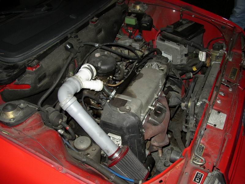

Fiat CCS 1100 - dolot zastosowany w A-grupowym samochodzie rajdowym
wersja do silnika SPI, na puszce widac ze szpilki ida przez puszke, do MPI jest podobny tylko ze z kolankiem i opaska...tylko nie wiadomo czy sie zmiesci i przejdzie prawa strona w pandzie bo tam jest aku biglaugh.gif
pozdr.
... lub funny wersja Tico PCV, dla rozluznienia tematu, hehehe
mysle czy wlasnie by tak dolotu nie puscic... ta strona bo rozklad komory mam mniej wiecej tak jak tu biglaugh.gif a tam po prawej mało miejsca crazy.gif

a czy znasz moze wymiary tego dolotu? chodzi mi o dlugosc samej rury, długosc calkowita, srednica rury....
> komory mam mniej wiecej tak jak tu a tam po prawej mało miejsca
> kombinuj Michas kombinuj, bo u mnie tez ktos to zrobic "musi"
a jak masz zamiar to kupuj weglarskiego, wydaje mi sie ze ladnie wykonany i bysmy wtedy porównali osiagi ok.gif
ale zauwaz ze oprocz rur, kolanek, opasek i filtra, w dolocie Weglarskiego masz jeszcze magiczna sztrumienice devil.gifbiglaugh.gif

taaaaa 10 KM wiecej, jak w maluchu zawirowacz powietrza hehehhe. kurde pytałem sie u was ale nikt chyba nie zna wymiarów, wiem ze kolega zalatwia takie doloty dla Cento taniej. myle sie? zlosnik.gif

srednica z tego co widze to tak jak u nas a dlugosc.. latwo przez proporcje wydumac wink.gif

a tak z czystej teorii jak zbudowana jest taka strumeinica?

trudno to opisac hmm.gif w srodku ma takie otworki i powyginane balszki, calosc uklada sie w takie zakrecone cos jak np. wiertlo biglaugh.gif (bardzo podobne do strumienicy wydechu w srodku, jesli ktos widzial) a podobno dzieki temu poprawia sie dynamika przeplywu i cos w zjawiskach falowych pomaga hmm.gifzlosnik.gif

ale rozumie ze ta czesc musi mec jakis swoj wlasny filtr? bo chyba powietrze zasysa "lewe"
eeeee mi sie zdaje ze nie, ze ona jakby zawirowuje powietrze lecace rura...
> rura...
Masz racyje smile.gif Looknij na stronke Weglarskiego, jest opis jak to bangla + fotki.
jak sie przyjrzysz to przez dziurki obudowy strumienicy widac ten filtr ok.gif to wlasciwie taka wloknina hmm.gif

Apropo moich dolotów, bo ktoś poruszał na pocztku tematu i pisal aby dać znać gdy już bedą jakieś wieści, dziś było hamowanie.
> pare koni i niutków przybyło hmm
I obroty przy których wystąpił max spadły waytogo.gif dolot działa
> I obroty przy których wystąpił max spadły dolot działa
no a cosik wiecej info moze o tym?

Az mi sie wierzyc nie chce ze tak moment wzrosl, bo to ze moc w tym zakresie obrotow to calkiem mozliwe. 113Nm ! - przy tych obrotach w Pandzi, to z pewnoscia czuc roznice na wlasnej skorze.
Z niecierpliowscia czekam na to cudo do MPI i opinie od forumowiczow, ktorzy to zamontuja. No i kwestia ceny!

Cena za zestaw kompletny bez filtra do spi to 230 zł , autokącik ma zniżke 20 zł , więc cena wynosi 210 zł .
Edit: W cene wchodzi:
1. Korpus dolotu z wywierconymi otworami;
2. Rura dolotu;
3. Gumowy łącznik elastyczny;
4. Trzy opaski zaciskowe (nierdzewka);
5. Dwie szpilki mocujące (nierdzewka);
6. Dwie nakrętki M6 samohamownych (nierdzewka)
7. Dwie podkładki uszczelniające (nierdzewka)
8. Instrukcja
Artur

tylko pytanie czy dolot do MPI bedzie pasowal u nas w pandzie bo w sc to troche inaczej rozmieszczone u nas centralka wtrysku moze przeszkadzac....
> przeszkadzac....
Dolot będzie dowolnie regulowany w dwóch miejscach , nie powinno być żadnego problemu.

Witam!!! Ja po sąsiedzku z Punto-kącika. We czwartek będę miał założony dolot tzw."yankowy" do mojego Punto II 1.2 8v MPI. Jak dam radę to podeślę Wam fotki bo też myślę jak tu ominąć akumulator screwy.gif
