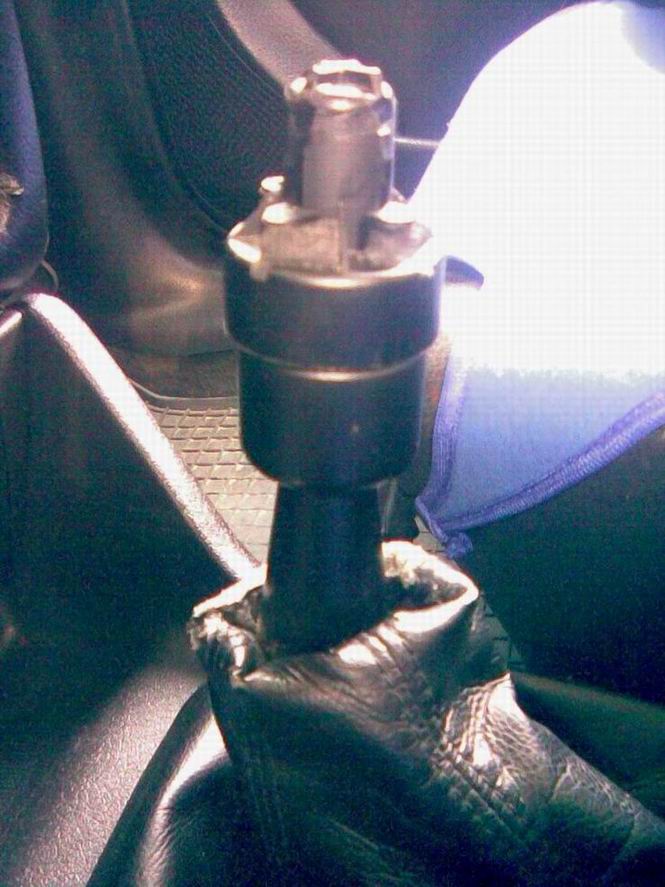

Pod gałką jest to:
Odwróć mieszek "na lewą stronę", przetnij opaskę, załóż nowy, zapnij nową opaskę. I po robocie.

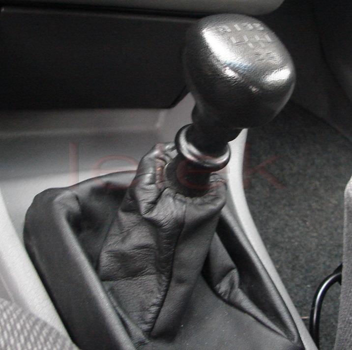

A jaki wynalazek zakładasz? wink.gif Coś z allegro czy produkcja własna? Dwa lata temu kuśnierz mi uszył za 20 zł. Spisał się znakomicie nawet jak na moje wymagania grinser006.gif
Wygląda tak (trochę nieostre zdjęcie, sorry).
Aha, mieszek na ręcznym trochę był przytarty przy samej rączce. Potraktowałem pastą do butów w płynie i do tej pory wygląda jak nówka wink.gif

Nie poddawaj się. Zejdzie sama główka a to żółte zostanie. Próbuj lewo-prawo i ciągnij.

Hmmm... Może to kwestia rocznika... (Ty zresztą masz G). Zobacz na fotę powyzej. Mieszek jest uszyty dokładnie na wzór oryginalnego. Otwór jest za mały aby przelazł przez gałkę.

OK, ale ze względów estetycznych wolałbym aby mniał jak najmniejszy otwór - mniej bedzie pomarszczony po zaciśnięciu opaską.

Wiesz, to kwestia gustu. To co dla jednego Ok dla innego będzie nieestetyczne wink.gif
> nieestetyczne
W pełni się zgadzam. Podejrzewam też ,że z kolegi Asterką to żadna na forum nie może się równać smile.gif. ok.gif Tyle pieszczoty co kolega włożył w swoją to tylko podziwiać. bow.gif i szacuneczek
Naprawdę nie twierdzę, że masz brzydki mieszek wink.gif To wyłącznie kwestia wymagań i oczekiwań. Np. niektórzy twierdzą, że mój podłokietnik niezbyt komponuje się z wnetrzem, ja natomiast twierdzę, że jest OK wink.gif
Ale tak na chłopski rozum: jak założysz koszulę o kilka rozmiarów za dużą i krawat zawiązesz tak żeby zacisnać go na szyi to nie ma siły, kołnierzyk się pomarszczy... grinser006.gif

przy okazji tematu, u mnie cos innego sie pojawilo - fakt ze po probie urwania galki zostala mi galka z jakas gabka czarna w reku.
Kupilem nowa juz nawet na aledrogo i mieszek ale za diabla nie wiem jak zdjac to cos co zostalo po galce... prosze, pomocy
czy ciagnie, rozcinanie nozem cos da?? czy moze dotarlem do elementu niezdejmowalnego (to chyba nonsens)

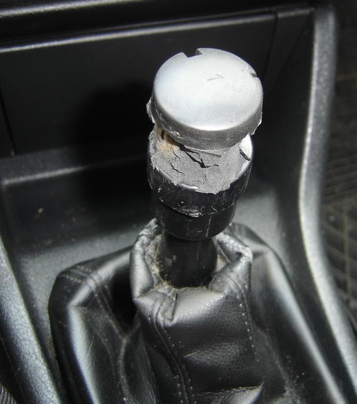

278963321-bez%A0tytu%B3u.JPG Witam
Jestem zdesperowany i nie wiem co robic dalej.Siegnalem do nozyk i wyszlo cos takiego ... co dalej (nadal nie chce zejsc)....pomocy
Gdzie jest sprężyna od wstecznego? Trochę mało pokazałeś, możesz pokazać trochę niżej?

Teraz to już tylko kupić nową gałkę, a nożykiem wyciąć wszystko do "twardego" plastiku.

juz pokazuje .doradz,powiedz co dalej kolego ...pomocy !!!

278967568-to2.JPG > A co to za dziwadło?
Pokazuje kolejne foto
nie widac jeszcze sprezyny ,bo do niej jeszcze nie doszedlem(nawet tego żółtego plastiku co jest ze sprezyna)Byc moze poprzedni wlasciciel "niemiec" wkleił galke na jakis klej ? co Ty na to ?Tu jest cos dziwnego.Jutro bede dziala jeszcze bardziej drastycznie o zerwe ten zaznaczony plastik (kolor czerwony).Pod tym plastikiem musi byćten żółty element ze sprżyna ?
Teraz to nie masz wyjścia. Zerwij to aż dokopiesz się do czegoś na co będziesz mógł załozyć nową galkę. Myslę, że będzie to metalowy pręt.
