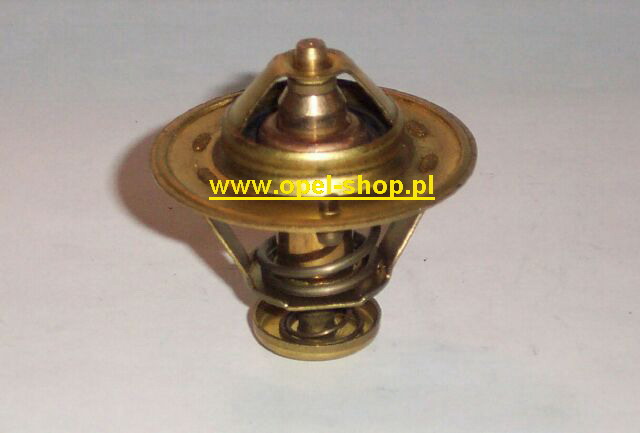

> jak sprawdzic czy termostat jest zepsuty?
Wpisz w szukarkę macajew , będzie opis testu.

jakie objawy? niedogrzewanie czy przegrzewanie?
co do sprawdzenia: wpisz w wyszukiwarkę "macajew" wink.gif

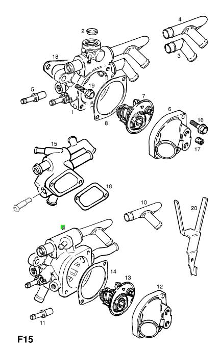

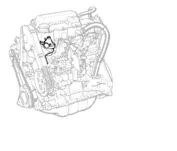

Mielibyscie gdzies rysuneczek samego termostatu? bo na rys zamieszczonym przez Azje malo widac... crazy.gif
Do do numeru sil. 731418
Od numeru sil. 731419:
Rysunek:

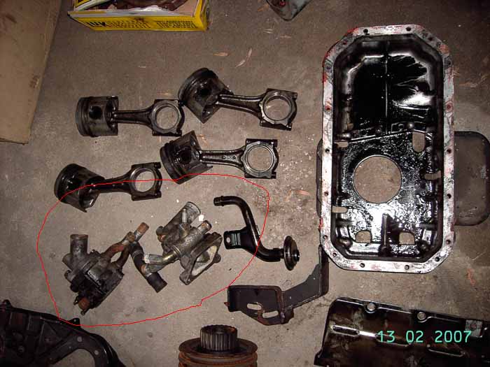

> Tak
ale to sie znajduje u mnie po prawej stronie silnika patrzac od przodu autka... na rysunku jest po lewej i z przodu... hmm.gif

bo rysunek z EPC jest dla x17dtl...
