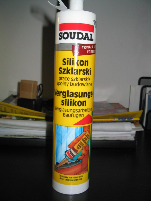

Poki co kupiłem coś co moze mi pomoc. Zajrzyjcie w załącznik i powiedzcie czy moze być, jak bedzie trzeba dam zdjecie z tyłu
W ostateczności.... Ale może będzie za sztywny jak zaschnie. No i ten kwas octowy... A co tam... Lep, nie żałuj, zamontuj górny plastik podszybia i zrób testa: przykryj filtr papierem, załóż dolny plastik i lej po szybie. Poczekaj aż trochę obeschnie, zdejmij dolny plastik. Jak papier będzie suchy: udało się.
