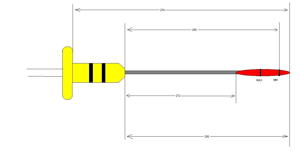

Ale jeszcze chciałbym skonsultować długość bagnetu miarki oleju. W załączniku (tylko proszę się nie śmiać - zrobiony na szybko) jest rys na którym są pomiary bagnetu silnika mojego klekota. Może ktoś kto ma taki sam silnik sprawdzi długość bagnetu i porówna.
Pozdro

Witam.Mam taki sam silnik z z1997r. Wymiary bagnetu są identyczne jak w moim. Pozdr.
> w moim. Pozdr.
no to mnie już trochę pocieszyłeś. A miskę olejową masz taką samą i ile wchodzi oleju przy wymianie (oczywiście razem z filtrem)?
