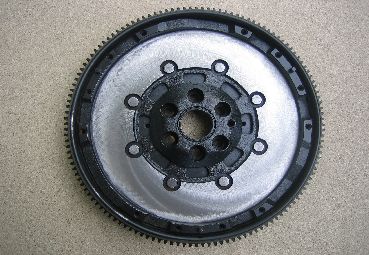

jeśli masz takie objawy to stawiam na koło dwumasowe sprzegła
w moim e 210 po trzech wymianach regenerowanych szukam nowego lub z małym przebiegiem
można z tym jeżdzić ale to denerwuje zwłaszcza w czasie postoju z włączonym silnikiem
u mnie jest to na bank i Tobie radzę sprawdzić to
