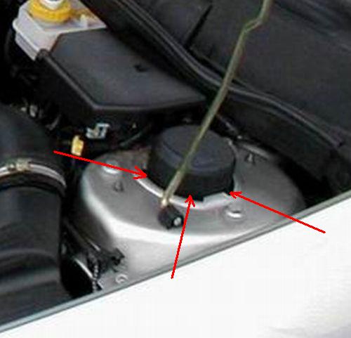

Potwierdzam. U mnie też skrzypiało, ale zalałem od góry olejem wciskając go ze strzykawki przez ten plastikowy czarny dekielek, aż ściekało po amorze. Od tego czasu spoko, bez "skrzypiec".
oooo
a mógłbyś dokładniej powiedzieć w które miejsce to siknąć tym oleum tzn. gdzie ten dekielek jest ????
No z tego co pamiętam jest tam taka mikro dziurka .... jeśli tam, to chyba się dzisiaj pobawie wink.gif

Sikałem po obwodzie. Strzykawka, rurka i gdzie się dało.
Aha, poluzowałem śruby, które tam są aby zwiększyć dostęp.

Tę czarną pokrywkę zdejmuje się i widać pod nią górne mocowanie amora.
Wystarczy ją mocniej pociągnąć i wyskakuje, bo jest na wcisk.
> amora.
hmm.gif Nie chciałem urwać, ale następnym razem spróbuję.

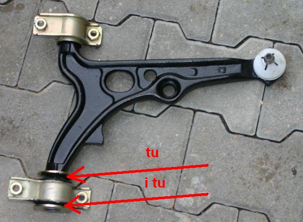

Witam.
Miałem tą samą przypadłość tzn. skrzypienie z przodu, też myślałem że to łożysko ale nie. Gość na przeglądzie trafnie zlokalizował usterkę. Uszkodzona guma na sworzniu wahacza a co za tym idzie w środku zbiera się woda trochę piasku i skrzypi. Poradził mi żeby wstrzyknąć w tą gumę do środka płynu hamulcowego lub oleju. No to kupiłem najgrubszą igłę i wstrzyknąłem. Jak ręką odjął, błoga cisza w samochodzie. Zdaje sobie sprawę że nie nadługo ale zawsze można tam trochę siknąć. Poza tym dopóki nie stuka to nie ma sensu wymieniać wahacza.
Pozdro 4 all
