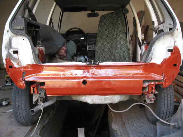

rdza lubi uno, auto z 94 roku nigdy nie sprawdzany w jakim stanie jest podloga, zdziwilem sie gdy trzeba bylo podniesc auto. przestroga zdjac tapicerke i obadac podloge bedzie mnie pracy zlosnik.gif
autko rozebrane
podloga pod nogami kierowcy
za kierowca
pasazer przod
rozciety prog
nadkole lewy tyl
nadkole prawy tyl
wyspawana podloga kierowcy
pociety przygotowany do spawania pas pod tylnym zderzakiem

Na szczęscie blacharka jest już za mna , autko było bardzo pognite ale troche kasy i koledzy fachowcy pomogli. Po kosztach wyszło mnie to ok.2000zł(razem z malowaniem całego uniaqa)

robimy autko we dwoch jak narazie 3 dni pracy za nami, i konca nie widac.

ten model jest ostatnim wloskim.... co ciekawe drzwi blotniki praktycznie nie tkniete jedynie podwozie w takim stanie jak widac

Na razie zostały wymienione progi (ale nie całe, a wycinane na poziomie gdzie zaczyna sie ten czarny baranek). Niestety oprócz progów podłoga była też w złym stanie - szczególnie przód. Był odstęp (długa dziura) patrząc od góry, między progiem a podłogą. Niestety podłoga nie została naprawiona a tylko wymieniony wspomniany próg po czym od doły dospawane takie podproże (coś w kształcie pół księżyca. Na dodatek to podproże zostało pospawane punktowo co pare cm. Po jakimś czasie, pojechałem na zbieżność - mechanicy podnieśli samochód w czerech miejscach pod progami i zonk. Po opuszczeniu okazało się, ze progi z przodu się ugieły.
Wydaje mi się, ze mój samochód został spier.... Bo inaczej sie tego nazwać nie da. Myślę, ze to wzmocnienie między progiem a złączeniem z podłogą nie zostało w ogóle wymienione. Powinno być pospawane całe a nie punktowo. I podłoga powinna być częściowo wycięta i dosztukowana. Ale trudno sie mówi. Stało się. Od siebie mogłem tylko wszystko porządnie zalać TECTYLEM ML a potem również tectylem ale BODY SAFE.
Co o tym myślisz? Wytrzyma parę lat?
Chciałbym sie również dowiedzieć(wszystkie komentarze mile widziane:)) co zrobić z moim nowym problemem...
Otóż:
Chciałem podnieść samochód, pospolitą "żabą". Postawiłem ją pod tylne wzmocnienie, (w okolicach tylnej belki jak wiadomo) i podnoszę. Nagle chrup - podnośnik wpadł do środka. Podnośnik opuściłem i oglądam co sie stało. Całe wzmocnienie pękło z 3 stron i wpadło do środka. Uderzyłem od wewnątrz auta, żeby odgiąć to z powrotem i na razie tak zostawiłem.
Jak to naprawić? Ktoś mi radził połatać to żywicą i nie używać - ale ja nie chce partolić roboty.
Sam nie dam rady tego zrobić, muszę dać do jakiegoś warsztatu.
Myślę, ze najlepiej będzie, jak oddam auto i powiem:"Ma być zrobione to i to, tak i tak. Koniec"
Co mam powiedzieć? Jaką sprawarką to zrobić? Ile tam plus minus może to kosztować? (wiem, ze warszawa wiec będzie drożej).
Poza tym zabezpieczyć podwozie chciałbym ale znowu jak dam komuś to nie wiem czy nie nałoży bitexu na rdzę. A samemu sie z tym mordować :/
