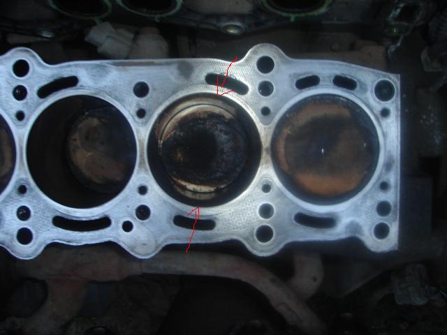

wkoncu dzisiaj przy wielkiej niecheci grinser006.gif zwalilem wkoncu glowke
aby wymienic pocaca sie UPG oraz uszczelniacze zaworowe
niestety zanieciekawil mnie 3 cylinder widac ze cos na nim puszcza olej i to konkretnie
tylko teraz pytanie jest co?? uszczelniacz, pierscien olejowy czy jeszcze cos innego niewiem.gif
glowka widok ogolny
widac ze cylinder 1,2,4 sa "ladne" 3 niestety
cylinder 3 blizej
patrzylismy z znajomym na uszczelniacze ale wyglada to troche skomplikowanie - czy potrzebuny jest jakis konkretny przyrzad
IMO zalewa ci ssący

Jeśli UPG nie puszczała oleju to pewnikiem uszczelniacz może być.

pocila sie w okolicach kanalu olejowego w glowicy miedzy 1-2 a slabej 3-4
> 3-4

z tego co pamietam w porzadku ale zaraz pojde jeszcze i sprawdze
z tym poceniem to chyba normalka jest - przy 57kkm miałem wymianę UPG + planowanie głowicy i dalej nie jest dobrze.. może ten typ tak ma (mój egzemplarz)
tak prawdę mówiąc to nie widziałem jak jest zbudowany zawór w Punciaku ale w Daihatsu była prowadnica zaworu a z góry przychodziła pojedyncza gumka (uszczelniacz) - budowa prosta jak cep ale skuteczna!
luzy zaworowe były prawidłowe? imo gdy zawór się nie domyka to efekt może być podobny hmm.gif

EDIT - igla!!!!

czyli na 100% cos z zaworem ok.gif albo ci sie nie domykal albo uszczelniacz powiedzial 30.GIF

teraz już nie ma co gdybać - bebechy na wierzchu to:
wymienić uszczelniacze (profilaktycznie), splanować głowicę, nowa UPG, ustawić zaworki i śmigać dalej kropasem

tak jak ja widziałem jak mechanik robił to stare podważał i wychodziły, nowe wkładał na wcisk jakimś takim urządzeniem do zakładania uszczelniaczy, ale bądź to bądź to prosta robota.

uszczelniacze podwazal hmm.gif - przeciez one sa nakrecane
chyba plytki zaworowe podwazal?

po prostu podczas podważania one wyskakiwały, dwa chyba nawet pękły, zawory najpierw poyciągał
żeby zmieniĆ te uszczelniacze, po zdjęciu głowicy, po wyjęciu wałka potrzebny jest jakiś ściągacz do zaworów?

tak bo używał jakiejś dźwigni, są tam takie dość mocne sprężyny które trzymają zawory na miejscu

Takins.. jak już masz to rozłożone to lepiej wymienić to co się da + planowanie głowicy.. lepiej to zrobić teraz i mieć spokój na później niż potem pluć sobie w brodę, że nie wymieniłeś.. czegoś tam
wygląda na pierścienie... sick.gif,albo na ostro zwalony uszczelniacz zaworowy...
