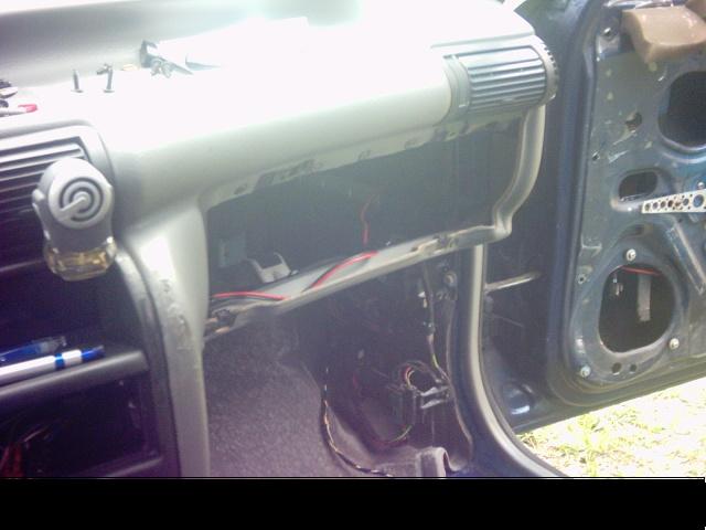

Czy zaznaczony przeze mnie zielony przewód na fotce jest sygnałem obrotów (silnik C16Nz)?

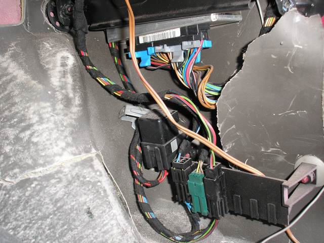

co do zielonego kabelka - znajdziesz go w złączu X9 (9 stykowe złącze w okolicach ECM)
ewentualnie w zegarach - pin 8 większej wtyczki
PS. żeby nie wklejać fotek: looknij TUTAJ
oba kabelki widoczne na zdjęciach
ta fotka jest właśnie robiona "przy ECM".
Muszę tam odnaleźć sygnał drogi oraz obrotów... - nie chcę za bardzo podłączać na chybił trafił, żeby nic nie spartolić...
Jak mogę znaleźć te sygnały?

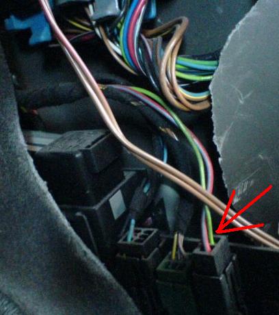

dodam może jeszcze jendą wyraźniejszą fotkę "owtyczkowania" wink.gif mojego ECMa
Sygnał drogi to ten zielony od prawej strony na fotce. Wtyczka która ma dwa kable.
Obroty natomiast są we wtyczce z lewej strony w tej czarnej. Przewód niebieski z czerwonym paskiem. U góry wchodzi cieńszy przewó a u dołu wtyczki grubszy. To właśnie ten.

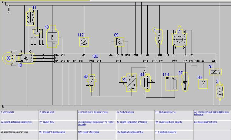

myślałem, że się pomyliłeś - bo we wszystkich schematach (dla różnych silników)
zielony to obroty, a niebiesko-czerwony czujnik przebytej drogi
i nie tylko w mojej asterce rzeczywistość zgadza się ze schematami w tym przypadku wink.gif

EDIT: Znalazłem fotkę gdzie widać te kabelki. Jest tak jak na zdjęciu wyżej.
