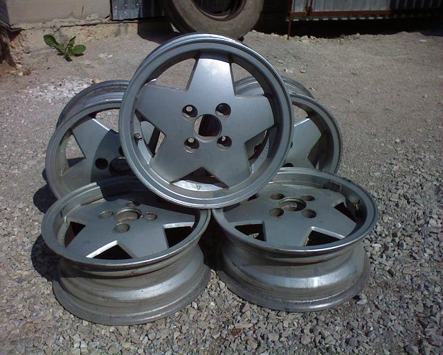

Witam!!!
Z jakim rozstawem śrub były produkowane te felgi?
To są chyba z poloneza ale nie jestem pewien.
Proszę o info.

4 x 98 ...

A jakimi srubami masz je przykrecone?
Czy tez sruby od poldka? Jezeli tak, to jest tylko jedna ich dlugosc, czy sa rozne?
Z gory dzieki
mialem na jakis zwyklych 28 mm ale bylo za krotko... wymienilem na 32
A srednica otworu centrujacego podchodzi pod fiata czy trzeba przetaczac?
