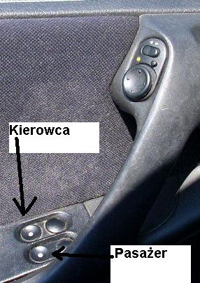

Przeważnie są montowane tylko na przodzie i w tym przypadku w lewych drzwiach są podwójne ,w tym dołku (zagłębieniu)co łapiesz ręką a pojedyńcze to wyzej to na el. lusterka.W prawych drzwiach natomiast to jest oczywiściena sterowanie szybą .Tak jest oryginalnie. Czasami ale rzadko wychodziły z szybami na cztery, wtedy przycisk też na cztery.

Jest sterowanie do obu szyb - kierowcy i pasażera.

przyciski w drzwiach pasazerow moga psaowac, aczkolwiek to mozebyc tylko zludzenie 270751858-jezyk.gif
Gorzej bedzie z panelem kierowcy. Widac juz ze nie bedzie pasowal, trzebaby wyciac caly plastik aby zaslepic dolek w drzwiach i wpasowac przyciski od AII w ten plastik. . .
Chyba ze kupic panel z dwoma przyciskami od AI i wsadzic niego przyciski od AII. Tylko czy to bedzie oplacalne wogole confused.gif
Z tego co widze kostki do podlaczenia takze sie roznia w AI i AII
