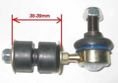

> Możliwe, że było za mocno skręcone. Ma być tak:
> w G jest tak samo jak w F-ce?
Jeżeli łącznik jest taki sam to pewnie wymiar też...

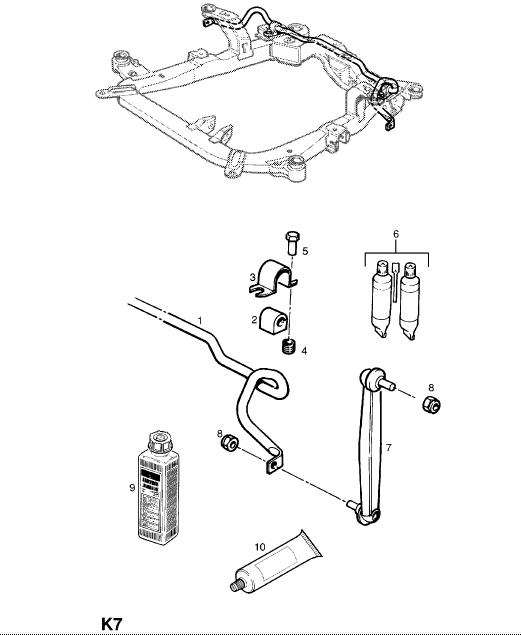

Ps Z całym szacunkiem Panowie nie piszcie pierdoł w astrze G stabilizator, łacznik wyglądają tak
brat
