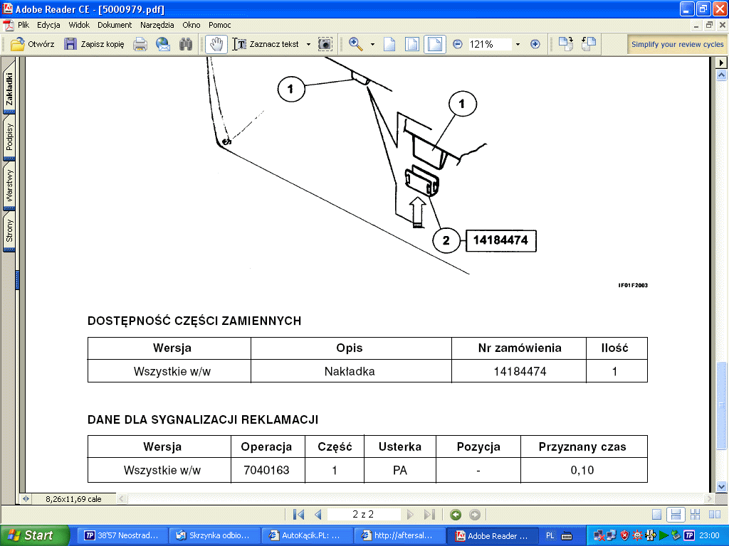

Problem: otwierający sie schowek pasażera, szczególnie w lecie przy wysokich temperaturach - potrafi sie nawet sam otworzyć.
Czy ktoś zna numer katalogowy tego:
Rozwiązanie: spinka - oficjalne zalecenie Fiata - spinka z fiata Brava, gdzieś z okolic okna, uszczelki
Wygląda tak:

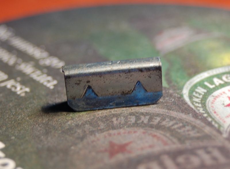

to jest spinka którą dostaniesz w ASO jak powiesz o kampani otwierającego schowka w mk2a/b
> to jest nawet moje foto z zeszłego roku
rozmawiałem w/w kolegą na priv i nawet jak ze zdjęciem poszedł to munie znaleźli. pad.gif

a ta kampania nie ma żadnego nr serwisowego ?
> ciesze sie, że wyraziłeś wspaniałomyślnie zgodę
jak mi to zakładali w ganinexie, to pytałem, ale gościu powiedział, że nie może znaleźć tej kartki crazy.gif

czy ktoś wie jaki numer katalogowy ma ta spinka

Góralu, a czy ta blaszkę naklada się na ten zaznaczony element tak żeby lekko wystawała i blokowała zamek ??? Bo jak tak, to wydaje mi sie, że można dorobić taką blaszkę, nałożyć na ten plastik z zachowaniem małego wypustu i jednym czy dwoma zgrabnymi nitami zanitować ją w ten plastik, hm ???

ponoć jest to jakaś zpinka trzymająca uszczelkę jakąś w drzwiach... gorzej, że w eperze nie znalazłem takowej
dzisiaj ładnie pana w ASO poprosiłem i miał poszukać, bo kojarzy ją ale nie pamięta z jakiego auta i do czego to było
sprawa w trakcie, mam nadzieje, że jutro bede już wiedział co to jest
ona jakby pogrubia "dzyndzel" przez to zamek sie lepiej trzyma
> to jednak nie dałeś jej koledze
tak jakoś wyszło, że sobie sam załatwił, wcześniej zanim ją załatwiłeś to mu powiedziałem co i jak, no i mi została zlosnik.gif

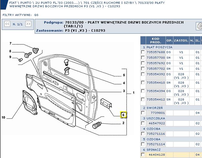

byłem i kupiłem coś takiego spinke inną troche od tego co na fotce wyjściowej jest, ale mogłaby spełnić swoje zadanie. Bajer polega na tym, że zgubiłem nr kat, musiał mi wypaść z kieszeni gdzieś sciana.gif Ale...
przy szukaniu nr kat zgubionej spinki natrafiłem chyba na spinkę której szukaliśmy rotfl.gifrotfl.gifrotfl.gif występuje ona w wieeeeelu fiatach, jej koszt to ok 1 zł zlosnik.gif
Wielkie dzięki!!!!
> obowiązkowo daj znać czy to to jest
Oki jak tylko bede miał to się odezwę !!!
prosze
> Wygląda tak:
http://forum.autokacik.pl/files/279044557-Beznazwy1.GIF
> Wielkie dzięki!!!!
> Jutro pojadę i zamówię.
Kupiłem założyłem nie wiem jak będzie ale na pewno napiszę jak się to sprawuje.
A kosztowało mnie 0.84zł

które kupiłeś??
> Kupiłem spinkę tą co ty znalazłeś.
rozumiem, że ta spinka co kupiłes to ta sama co na fotce ??
TA którą kupiłem to nie jest ta co na fotce z pierwszego posta, jest inna ale pasuje na ten dzyndzel, zobaczymy jak schowek się bedzie zachowywał ( napewno napiszę ) ale to musi troszkę potrwać .
