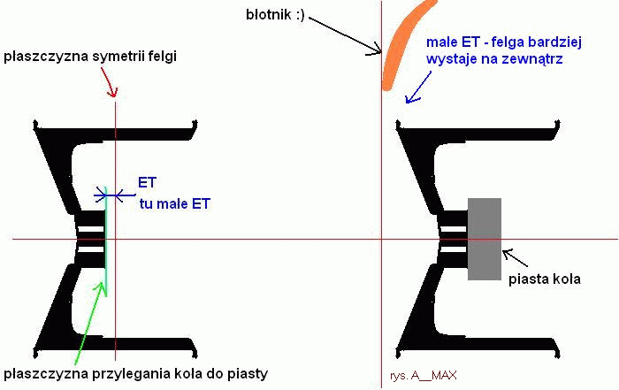

a o tym et cos ?

Czym mniejsza wartosc ET tym fela wystaje bardziej na zewnatrz

jak będzie ET: 43 to powinny wejść.... przy mniejszych ET już będą problemy

Tutaj masz szerokosci felg do odpowiadajacych im szerokosci opon. Co to jest ET - zaraz ktos wklei rysunek co i jak zlosnik.gif, a jak to sie ma do samochodu to trzeba sobie policzyc indywidualnie dla danego modelu i dokladnie przeanalizowac co wyniknie z jakiego ET.
Jesli kupisz identyczna felge 5,5J R15 z ET 38 to felga bedzie bardziej na zewnatrz auta wystawala w stosunku do tej ET 54 o 16mm i analogicznie.
Mniejsze ET na zewnatrz, wieksze do srodka.
jak bedziesz mial za male ET to Ci bedzie kolo wystawac poza obrys, no i moze obcierac o nadkole. jak masz ET 54 to tak max zeby bylo ok to bedzie kolo 44. Do tej granicy wszystko powinno byc wporzadku. Zreszta najlepiej sobie sprawdzic w jakims konfiguratorze felg ;-) przy ET 38 pewnie bys musial wypychac nadkole

czy jeśli felga będzie miała np 6 lub 6,5 cala zamiast 5,5 to ma to dodatkowy wpływ na pasowanie felgi wystawanie obcieranie względem doboru ET?
ciezko znalexc cos takiego jakby chciał producent
no bedzie szersza a co za tym idzie 6" bedzie bardziej wystawac niz 5,5" z tym samym ET

"Offset (ET) zwany również odsadzeniem jest odległością pomiędzy płaszczyzną symetrii felgi, a płaszczyzną powierzchni montażowej. "
Jezeli zalozysz szersza felge o tym samym ET (np 6,5J zamiast 5,5J) to se przeliczysz ile w kazda strone dalej od plaszczyzny montazowej od tej wezszej bedzie (tutaj po 0,5 cala w kazda strone).
Przelicz se najpierw roznice wynikla ze zmiany ET a potem uwzglednij szerokosc.
