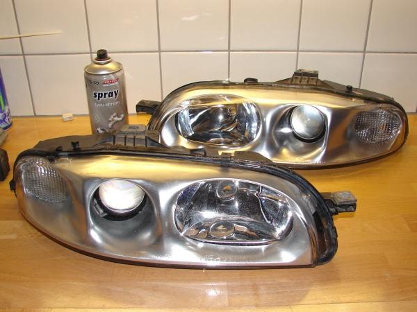

Wkrótce znów na soczewkach... 8-)
Wreszcie mam komplet...
Przed ostatnim badaniem technicznym założyłem "zwykłe" lampy, oczywiście wypieczone na maxa grinser006.gif
Ale znalazła się na Allegro samotna używka Valeo, stówka z groszem i do tego z silniczkiem - w sam raz zamiast mojej prawej DJ Auto, z kloszem nadgryzionym przez cofającego dostawczaka...
Wczoraj odpaliłem piekarnik i rozłożyłem obie lampy w wiadomym celu food.gif
Przy okazji oczyściłem od wewnątrz soczewkę DJ-a z jakichś drobin - od nowości tam były i myślałem że to bąbelki powietrza w samej soczewce crazy.gif
Dziś bybyby już założone, ale... wrrr.gifklnie.gifpiesc.gifuzbroj_zlo.gifdoom.gif ... zwinęli mi asfalt sprzed garażu pad.gif
Brava jeszcze nie skacze nad rowami więc muszę czekać aż oddadzą blagam.gif i będzie jak dawniej serduszka.gif :

Lubię te Twoje epickie opisy...
Po primo - szkoda, że tak malowane lampy pasują tylko do tego jednego koloru nadwozia.
Po secundo - masz w garażu wodę, że fura na cegłach stoi (mam nadzieję że nie włazisz pod tak podparty samochód)?
Po tertio - w tych lampach pięknie prezentowałyby się palniki.
Może w Polsce bym założył (i przemykał się przez kontrole) ale tu wszędzie jasno waytogo.gif tylko płacę za to 340euro podatku drogowego oslabiony.gif
Mam za to 6-diodowe postojówki (wchodzą po lekkim zeszlifowaniu obudowy) drive.gif
