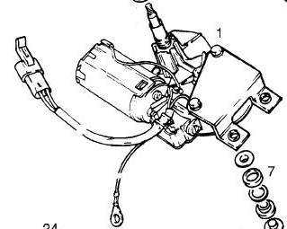

spójrz na to:
silnik do hb:
silnik do kombi:
powiedzmy, że sam silnik wygląda podobnie, ale nie wiem czy uda się dopasować mocowanie... może?

wyglada ze rozni sie tylko mocowaniem - a to mozna przelozyc od starego silniczka
> starego silniczka
zakładam, że tak

Z tego co widzę na załączonych obrazkach silniczek od kombi ma krótszy trzpień.
Kombi ma płaską klapę i silniczek może być umieszczony bliżej niej - stąd krótsza obudowa,
HB ma klapę bardziej wypukłą więc silnik może być bardziej oddalony.
Takie są moje spostrzeżenia, może pomogą.

Twoje spostrzeżenia są zgodne z moimi
przejrzałem kilka ogłoszeń na allegro i zdjęcia potwierdzają szkice powyżej
już zamówiłem odpowiedni silniczek
