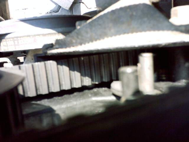

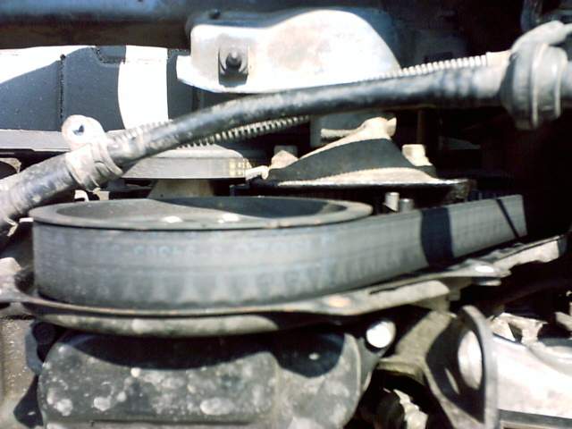

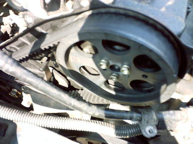

co myslicie o tym pasku (patrz zalącznik), przebieg ok 60000km, wymieniac ??
mozesz przejechac na nim jeszcze 50tys a moze Ci jutro (czego nie zycze) walnac...

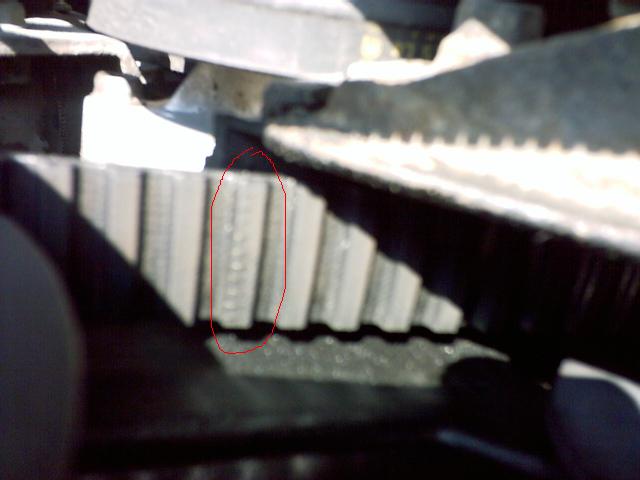

na jednym ząbku zauwazylem takie cos jak na fotce - wiem ze jakosc beznadziejna ale to są takie jakby druciki na górze ząbka, nie wygląda to na pęknięcie, poprostu jakby zakonczenie włukna zewnętrznego, jakies wzmanciające czy cuś hmm.gif, ten pasek to oryginal isuzu, teoretycznie ma wytrzymac 120tys i teraz zastanawiam sie czy jezdzic czy wymieniac, widzialem juz paski z mniejszym przebiegiem i w duzo gorszym stanie
Pasek wygląda (na tych zdjęciach marnej jakości 270751858-jezyk.gif ) całkiem przyzwoicie. Pewnie dociągnie 100tyś. Tylko mam jedno pytanie; retoryczne: Ile pasków rozrządu kupisz za jeden remont silnika?
IMO ważniejsze jest, żeby nie było widać zbrojenia w dolinach między zębami, niż na ich czubkach.
