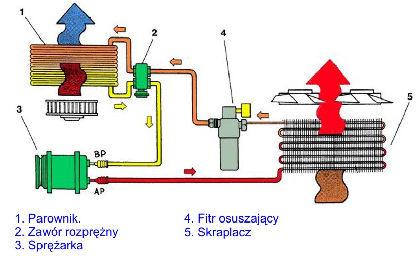

Ananas Napisano 8 Czerwca 2007 Udostępnij Napisano 8 Czerwca 2007 > to woda ze skraplacza splywa Nie ze skraplacza, lecz z parownika. Skraplacz (nazywany też chłodnicą) obniża temperaturę sprężonego czynnika chłodzącego z ok. 80 - 90 C do ok. 50 C, przez co następuje jego skraplanie. Skroplony czynnik przechodzi w stanie płynnym przez osuszacz i zawór rozprężny do parownika gdzie po obniżeniu ciśnienia następuje jego przejście ze stanu płynnego w stan gazowy. W wyniku tej przemiany termodynamicznej w parowniku następuje schłodzenie czynnika do temp. ok. 4 - 5 C. Wymuszony przez dmuchawę przepływ powietrza, które przechodzi przez użebrowania zimnego parownika powoduje, że zawarta w przepływającym powietrzu para wodna wykrapla się na powierzchni parownika i jest odprowadzana kanałem skroplin i stąd pod samochodem pojawia się kałuża wody. Odnośnik do komentarza Udostępnij na innych stronach More sharing options...
Ananas Napisano 8 Czerwca 2007 Udostępnij Napisano 8 Czerwca 2007 > Mam pytanie. Czy jest mozliwosc, aby w takie cieple dni jak teraz > (parno i cieplo),aby sprezarki klimy sie "pocila" Sprężarka nie może się "pocić" bo sprężając czynnik chłodzący ma dość wysoką temperaturę - ponad 80 C. > czyli roznica > temperatur ? Poniewaz dzis wjezdzajac do garazu po wylaczeniu > klimy zaczelo mi cos ciec z auta, plama w garazu jest, > bezzapachowe, jak czysta woda. Czy moze to by ta sprezarka czy > cos innego ? Nic się nie przejmuj, to znaczy, że klima pracuje prawidłowo. Tu jest krótki opis skąd jest ta woda Odnośnik do komentarza Udostępnij na innych stronach More sharing options...
