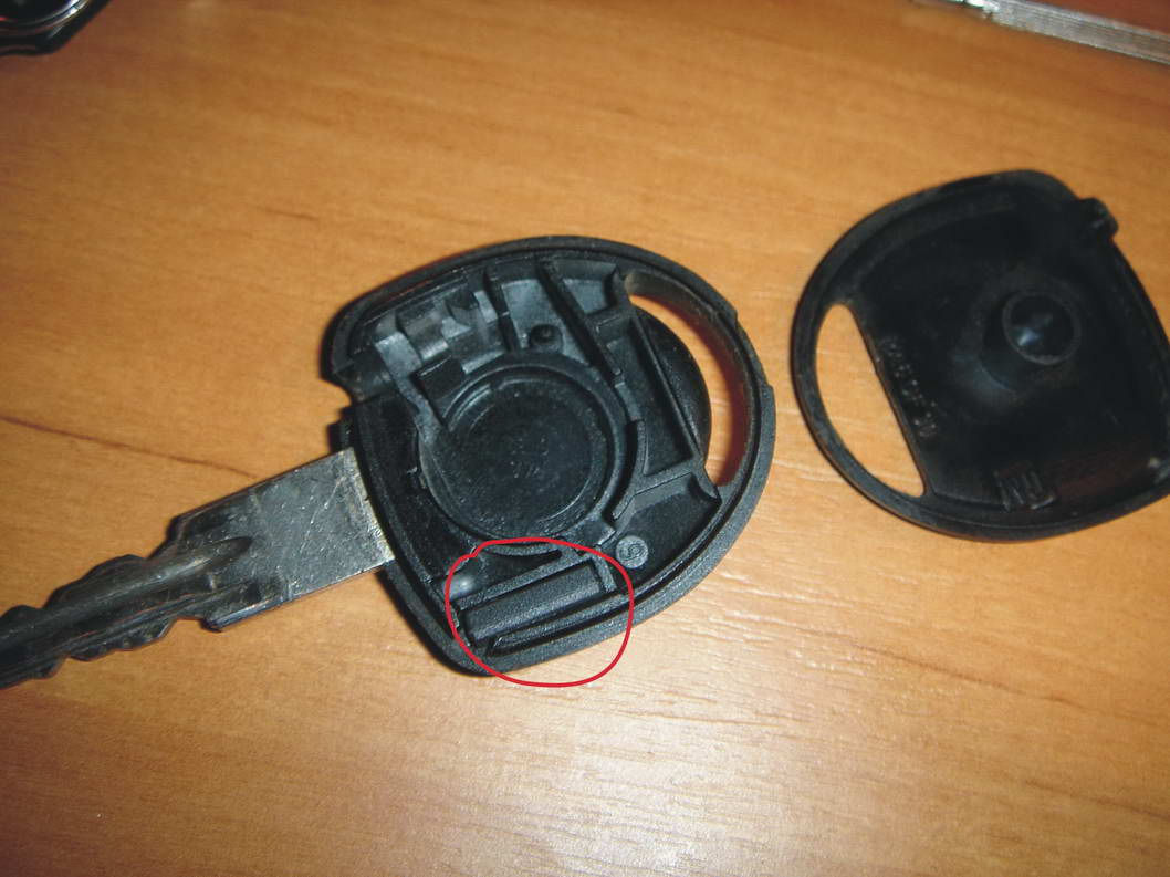

To jest kluczyk z imobilajzerem od astry G rok 98.
Czy ktoś to rozbierał i ten prostokącik zaznaczony na czerwono to jest właśnie ten czip?
Chcę go wyjąć żeby na stałe zamocować go przy stacyjce.
ZAŁĄCZNIK -fotka

Tak to jest chip, ale czy to czerwone to prostokąt ??:)
napisałem prostokącik zaznaczony na czerwono to jest właśnie ten czip
Czy można go wyjąć i zainstalować przy stacyjce -będzie spełniał swoją rolę
Dzięki więc jutro go wyjmę i zamontuję na stacyjce

Wczoraj właśnie otworzyłem kluczyk i wymontowałem transponder.
Podkleiłem go do cewki tej przy stacyjce .
Efekt -3 razy palił a raz migał czek czyli tak być nie może- zablisko?
Czy ten transponder się wzbudza?
Elektryzuje od cewki itp?
