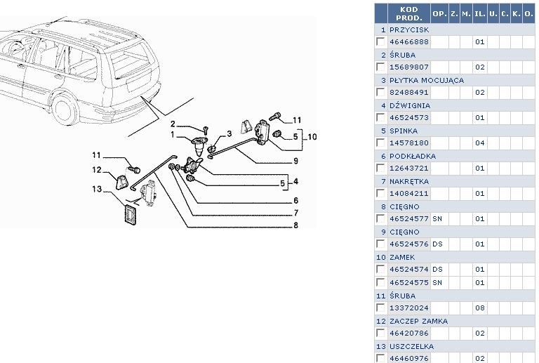

plastik trzymaja bodajze 4 wkrety, 2 z nich pod plastikowa klapka z odblaskiem. Po ich odkreceniu ciagniesz delikatnie calosc, najlepiej popracowac plaskim kluczem lub srubokretem zeby plastikowe zaczepy odskoczyly.
Nic trudnego, niestety pod tym plastikiem jest bardzo duzo katownikow z blachy tak wiec widok do srodka klapy zaden.

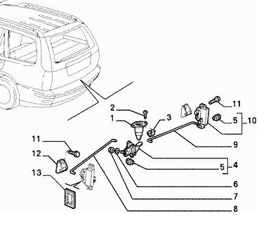

Wielkie dzięki za schemat
> Moę jeszcze jakiś opis do tych numerków ???
. w zalaczniku ...
> . w zalaczniku ...
