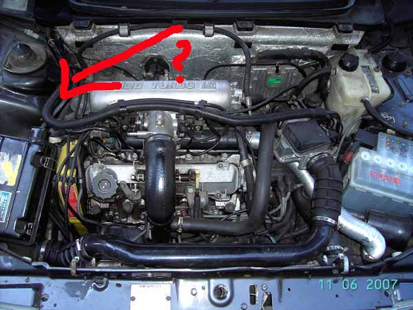

tak wyglada silniczek

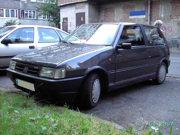

i właścicielka, nie wiedziałem że sa panie które lubią mocne wrażenia z jazdy. boje_sie.gif
> ktoś go ogołocił z oryginalnych felg, przedniego zderzaka i grila

Silnik po prostu trzeba namacalnie obadać i wtedy wszystko jasne.
A co do przedniego zderzaka - chyba postrzałowe auto skoro nie ma oryginału nono.gif

Na poczatku rzucilo mi sie w oczy to ze samochod jak przyszedlem ogladac byl cieply, po zapaleniu trzeba bylo potrzymac go na obrotach bo jakby chcial gasnac crazy.gif
Na wolnych obrotach nie pracowal silniczek rownomiernie... Byly odczowalne wachania obrotow.
Silnik zostal przed sprzedaza umyty frown.gif a i tak widoczny byl wyciek oleju prawdopodobie spod pokrywy zaworow.
Jesli chodzi o zderzak to jest nieoryginalny bo pani wyjezdzajac z parkingu zahaczyla o inny samochod lewym przednim naroznikiem, tam tez byl malowany...

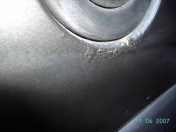

mial wymienione progi i ogniska rdzy na drzwiach kierowcy, w okolicy wlewu paliwa i trzoszke na tylnym pasie.

Sprawdziłeś czy buda jest z UT, czy czasem nie przełożony silnik do innego? UT miały na tabliczce silniki z nr. A2.000 (1.3T), A8.000(1.4T) i A8.046 (1.4T Racing). Jeśli chodzi o hample to obojętnie do jakiego starego UT nie wsiadałem, to zawsze były bardzo dobre - w końcu cztery tarcze już swoje robią.
Wiesz na jednej focie listwa na błotniku jest przykręcana wkrętami, poza tym oznaczenie 45 i tu pojawiają się moje wątpliwości.
Ciśnienie doładowania powinno być trochę wyższe, a pojawia się własnie po przekroczeniu 2600, czy trochę wiecej obrotów, ale od tej wartości auto powinno mocno ciągnąć - wnioskuje, ze pani właściciel nie wykorzystywała jego pełnych możliwości. Poza tym pamiętaj - depnąc w aucie z turbo można tylko i wyłącznie wtedy, gdy się rozgrzeje - wcześniej to turbine bedziesz katował.
to fotka prawdopodobnie tego robionego blotnika z tym oznaczeniem 45, na tym nadkolu nim nie ma nakladki plastikowej w przeciwnosci do pozostalych trzech wink.gif

Błotnik żywcem wyciągnięty z wersji 1.0 FIRE rocznik 89-93. Do tego przykręcona a nie przyklejona listwa shocked.gif

ale zastanawia mnie dolot w tym silniku... wyglada jakby czegos brakowalo...
> sadzac po wlascicielce to przez 10 lat nie zalaczyla turbiny...
> brakowalo...
tak ma byc
> tak ma byc
hmmmm to dziwnie zrobili wlot powietrza w kierunku przeciwnym do jazdy... icon_eek.gif

Co do autka to walone w przod albo to zwykly przeszczep silnka do budy z 91 roku. W 91 juz nie bylo przeciec 1,3T w budzie MKII !!!!
