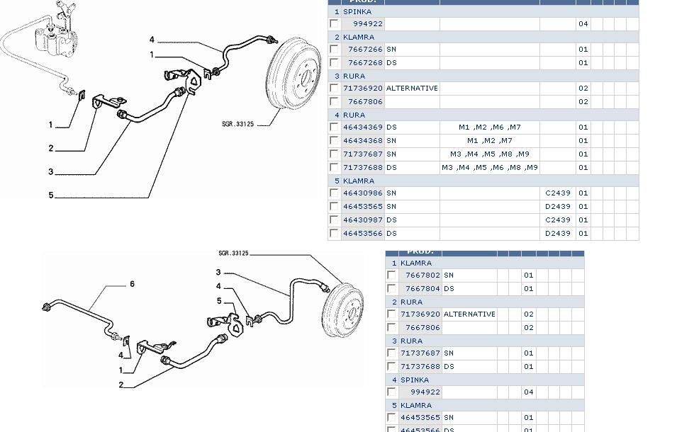

patrz tutaj:
najpierw bez EBD drugie z EBD:
widac różnicę???
u Ciebie na pewno w karecie nie ma tej sprężynki u mnie też nie ma ale w 1.6 było...
> patrz tutaj:
ale co pokazujesz?
rysunek jest niekompletny a ja dałem cytat z manuali...
zresztą podawanie obrazków z epera jako przykładu jest samobójstwem... patrz czujnik cisnienia oleju w r5

jak jest ABS to z zasady powinien być elektroniczny korektor siły hamowania wbudowany w centralkę...

jest podane, że masz mechaniczny regulator to co to za cuda?
a ta twoja magiczna skrzyneczka to jak działa?????????????

nie mam mechanicznego, eper czasami kładmie ale jest wyraźne napisane "ABS z elektronicznym korektorem siły hamowania wbudowanym w centralkę"...na pałę tego nie napisali bo jest osobna strona dla mechanicznego...
> mechanicznego...
